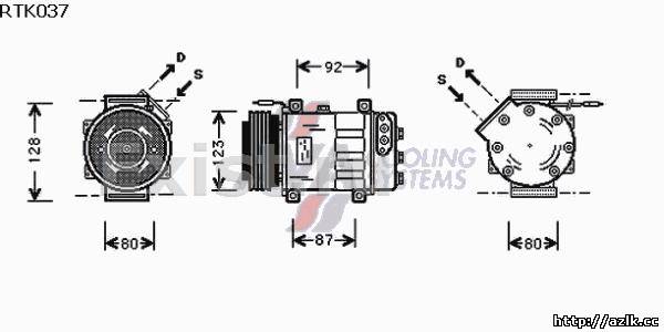

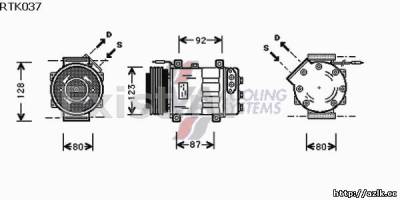

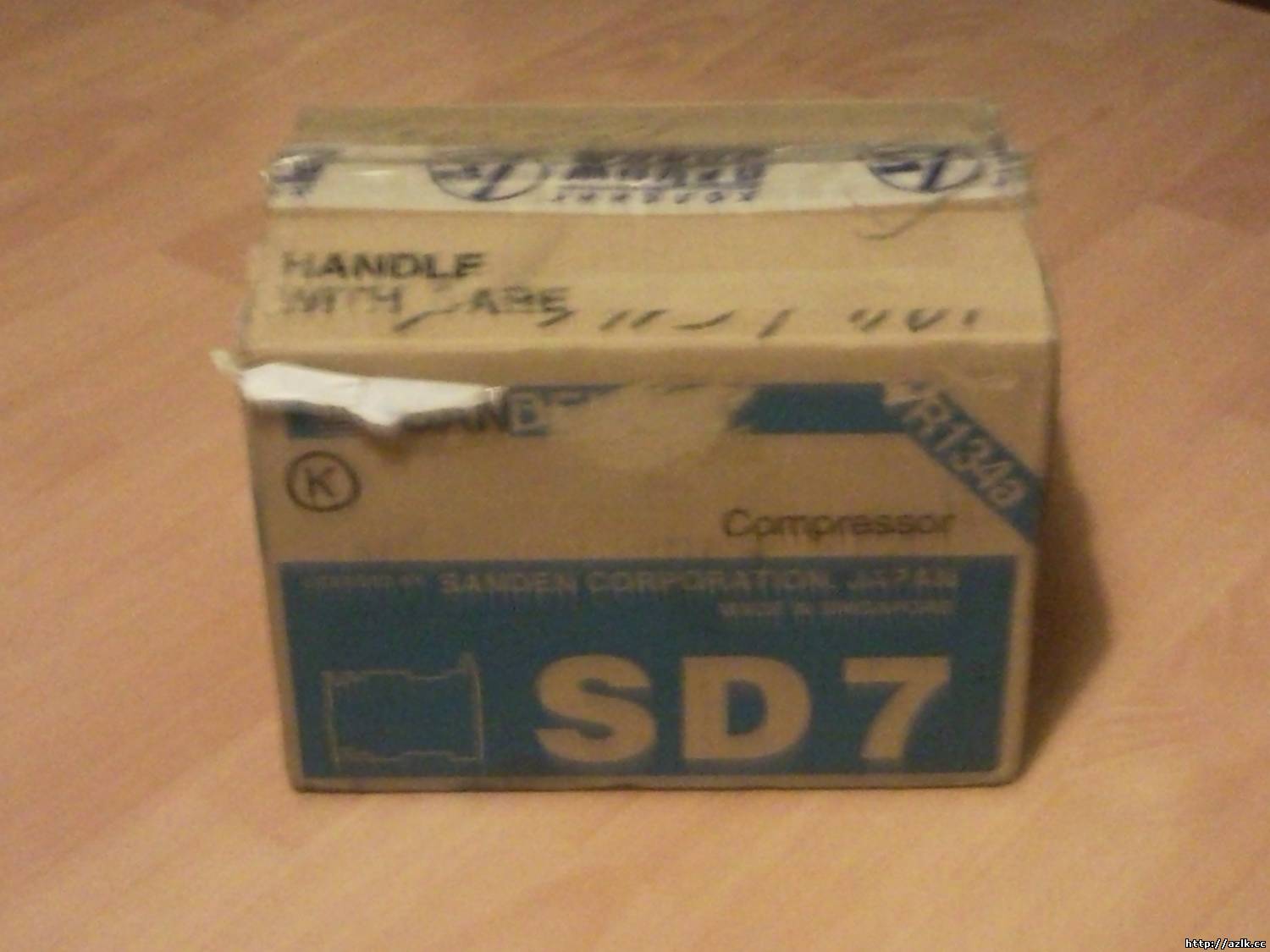

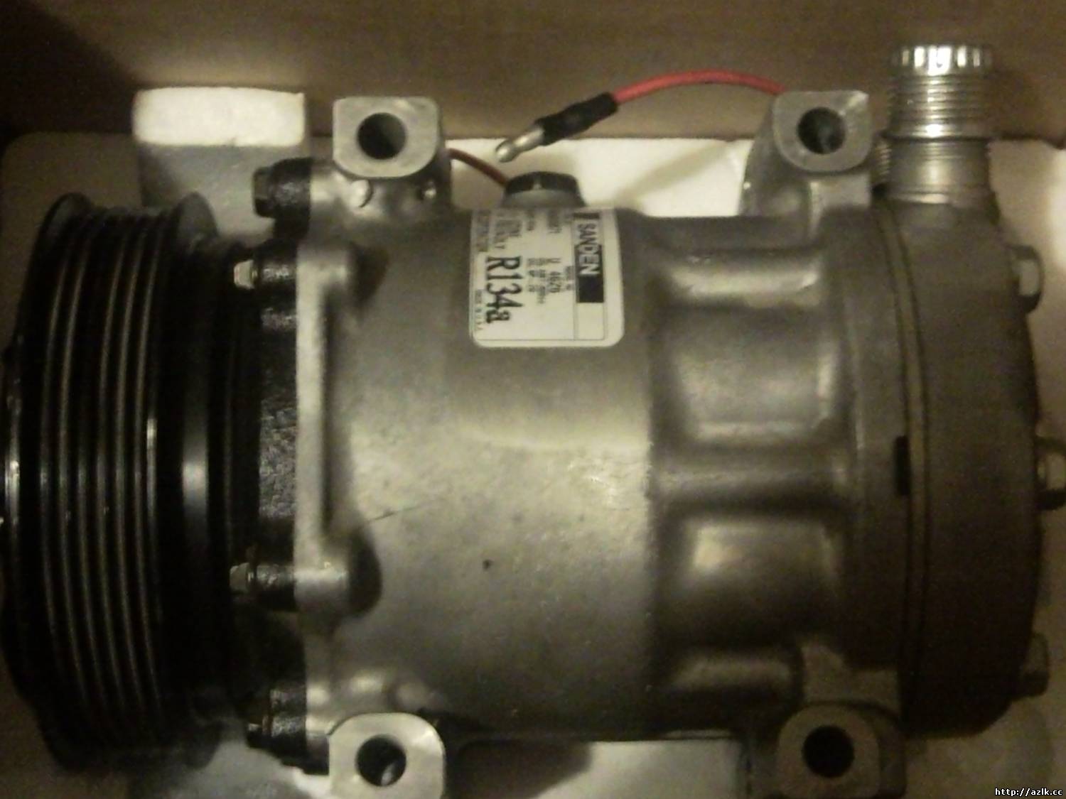

Сегодня, ровно в 4 часа утра я получил долгожданный, заказанный в фирме "Элинж", компрессор кондиционера с оказией из Нижнего Новгорода. Там находится склад и центральный офис "Элинж" — официального партнера Sanden.
Итак, эпопея состояла в том, чтобы найти за приемлемые деньги новый компрессор кондиционера, подходящий к нам на кронштейн (не зря же я его доставал) по крепежам, удовлетворяющий требованиям производительности как SD7.
Посадочные места штатного компрессора для ДВС Renault F3R
Однако, несмотря на то, что цены в прайсе были указаны как цены в среднем до 10 тысяч, прайс устарел. Для сравнения за универсальный Sanden SD7H15 хотели уже не 9800, а 12 тысяч. (Наше Правительство подняло социальный налог, что вместе с иными издержками и повлияло на цену)
Кроме того, на Лагунах, в отличие от тех же Меганов, стояли компрессоры переменной производительности семейства SANDEN SD7V16, что в общем-то на данном этапе Москвичу не нужно и слишком дорого — не менее 18 тысяч рублей.
В итоге, ребята, порывшись на складе, нашли в запасниках компрессор Sanden U4626 семейства SD709, как раз то, что нужно.
Посылочка
Но с клиновидным шкивом. Пришлось поменять сам шкив. А так компрессор новый, в коробочке, с заправкой масла и заглушками. Обратите внимание на то, что заглушки МЕТАЛЛИЧЕСКИЕ, а не пластиковые. На китайских подделках металла нет. И корпус не матовый, а блестящий.
Таким образом впереди мойка и покраска двигателя, установка навесного (требуется ещё генератор на 110-120-130 А) и много-много-много работ по электрике.
Добавлю, что компрессоры, идущие на наш Renault-кронштейн сейчас редкость, поэтому иным маньякам, желающим установить кондиционер наверное стоит посмотреть на универсальные компрессоры SD7H15, SD5H14, SD5S14 или Zexel от ТАЗа-Приоры и самостоятельно под конкретный крепеж сделать кронштейн. Добавлю ещё, что можно взять и б.у. компрессор, но он должен быть свежеснятым буквально при вас с герметичной системы кондиционирования, а масло в нем должно быть светлым. Иначе можно нарваться на промывку системы фреоном R141, за которую придется выложить от 15 тысяч с обязательной заменой сдохшего компрессора — считаем бюджет.
Цена вопроса: 10750 руб.

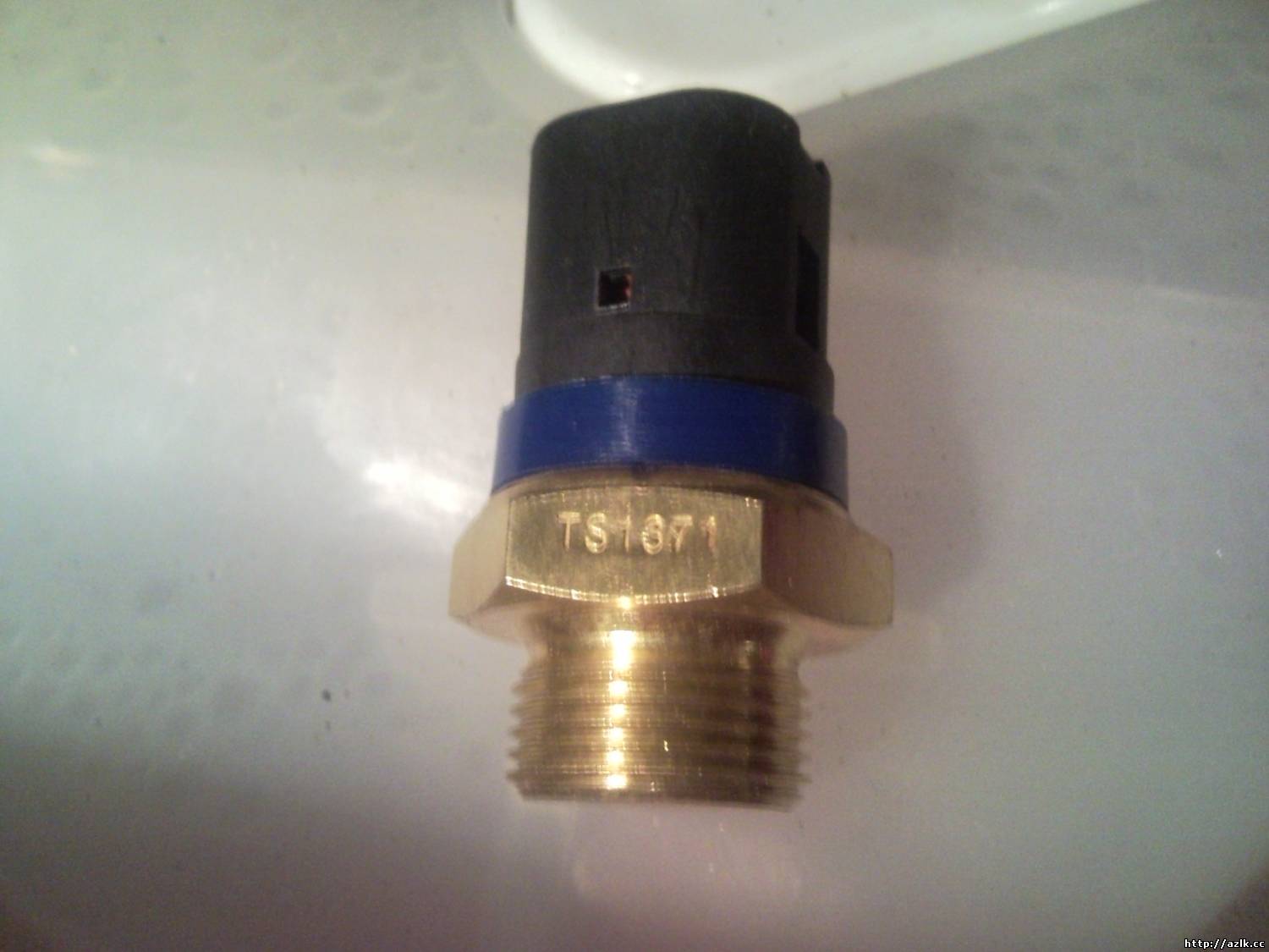

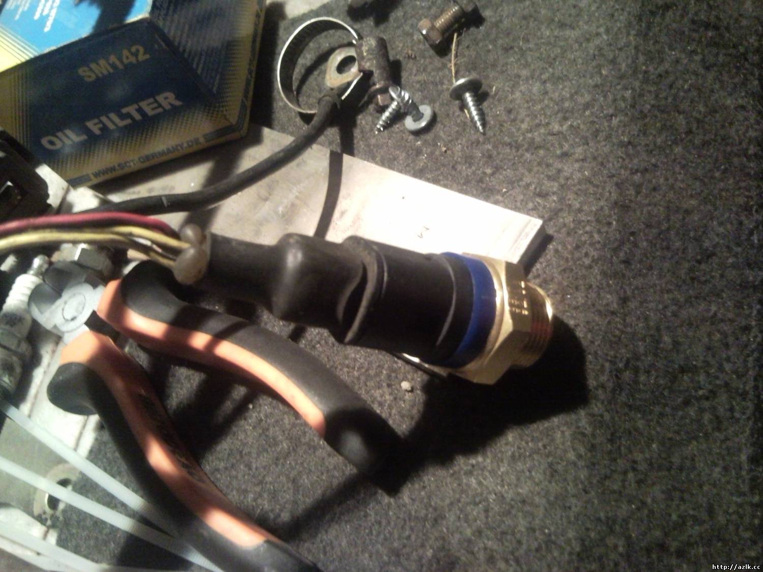

Кронштейн еще продается, я и KIDJ взяли себе еще по пучку кондейной проводки от Лагуны, как раз той самой,что отвечает за включение вентиляторов на половину скорости или на полную скорость. Так же был взят датчик Vernet 1371 с температурами срабатывания 92/82 и 82/72 (температуры срабатывания по второй и первой скоростям соответственно).
