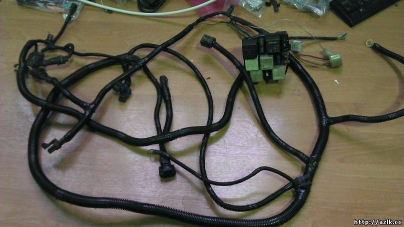

Ну, блин, реально любопытно. Т.к. блок реле (у Лёши Бузеля) - вот он:
Там видно колодку скоростей отопителя, например, кнопку включения. Т.е. это заменитель штатного жгута отопителя. Соответственно, два разъема идут на два вентилятора, один - на реле давлений, один на кондиционер (на муфту), один на 51, один на 6 контакты ЭСУД от блока реле, на термореле обязательно должен идти провод и на датчик обмерзания. И по идее так же должны быть либо две скорости, либо два вентилятора включаться, сначала на постоянку один, потом второй. Логика должна быть аналогична.

Заслонки рециркуляции есть и даже работают правда оси заржавелли , схема заколхожена и частично обкусана , сегодня составил схему блока реле , пока не понял как работает , не рено-лагуна точно . Основной блок как у Уважаемого Бузеля , но некоторые разъёмы не имеют ответной части и часть разъёмов откусана , в частности на вентиляторы , просто два паралельно через дополнительное реле. пока разбираюсь с логикой . Позже выложу.
medvezavrДата: Вторник, 18.10.2011, 20:42 | Сообщение # 150
Делай лагуновскую логику. Блоку пофиг, а с ЭСУД всё будет по-родному работать. DIAVIA только две кнопки важны - вкл. рециркуляции и вкл. самого кондиционера. Кстати, мы с Кириллом себе по жгуту лагуновской кондейной проводки взяли за 1000 р. каждый.
