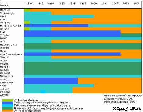

medvezavrДата: Понедельник, 01.08.2011, 18:58 | Сообщение # 43
Полезная ветка форума Liqui-Molly и график
http://www.autoreview.ru/test_acs/antifriz_219/antifrz1.htm
Прикрепления: 8812929.jpg (35.0 Kb)
