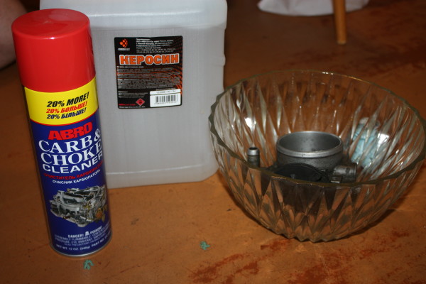

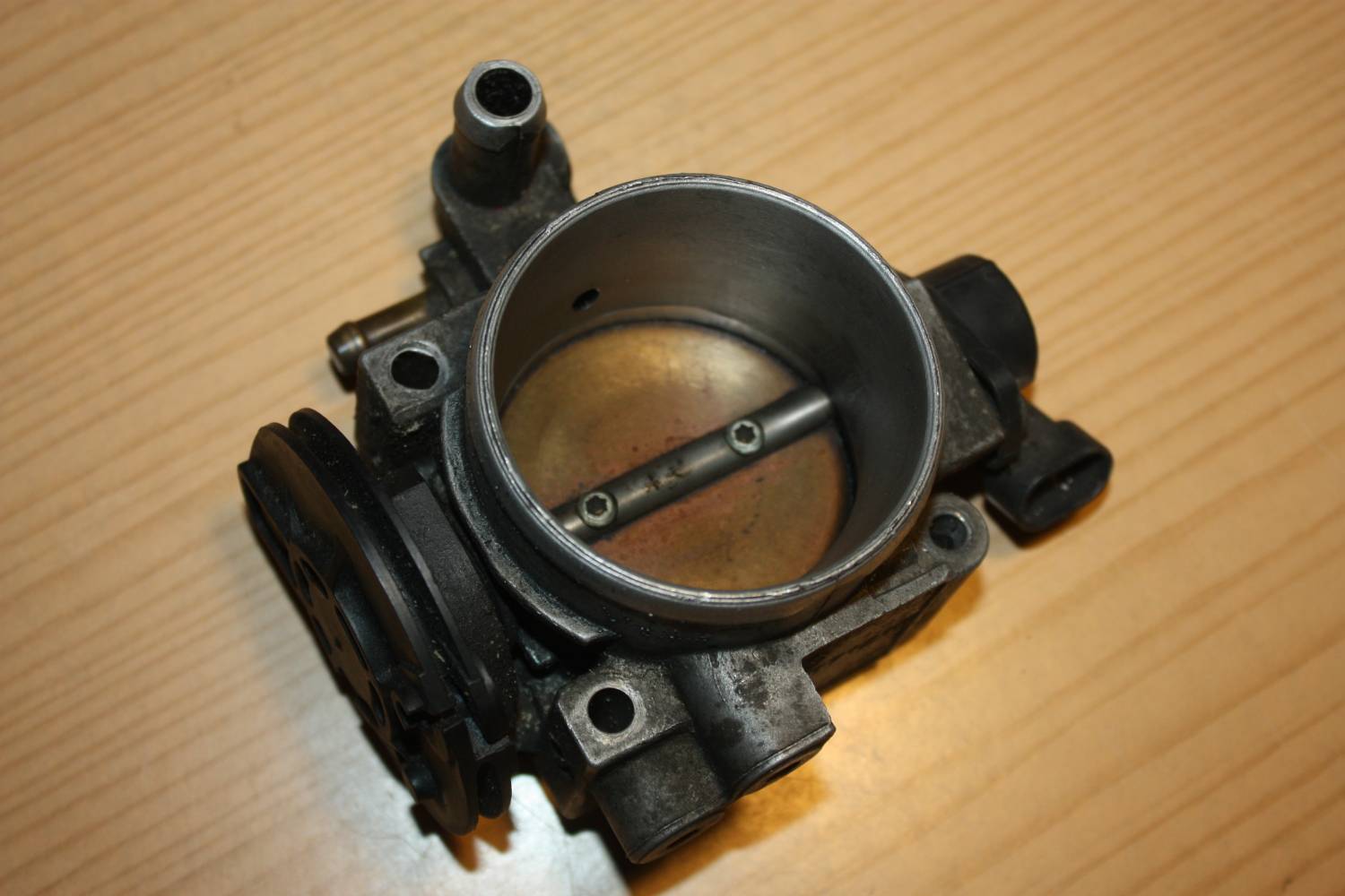

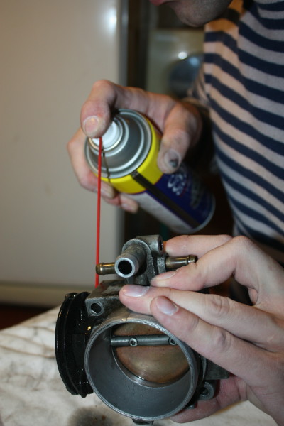

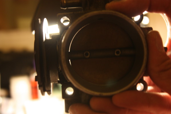

Как и было обещано, Джем любезно предоставил убитую заслонку для проведения ремонта
Правда даже не помыл =)
Ну да ничего, мы это быстро исправим. Благо в магазинах есть керосин и спрей для очистки карбюраторов =)
Прикрепления: 7226162.jpg (96.0 Kb) · 4483454.jpg (57.9 Kb) · 5695974.jpg (77.3 Kb) · 1911271.jpg (76.4 Kb)

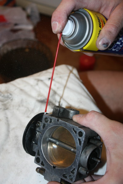

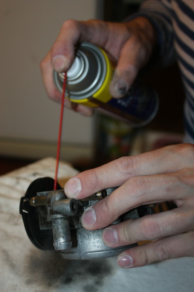

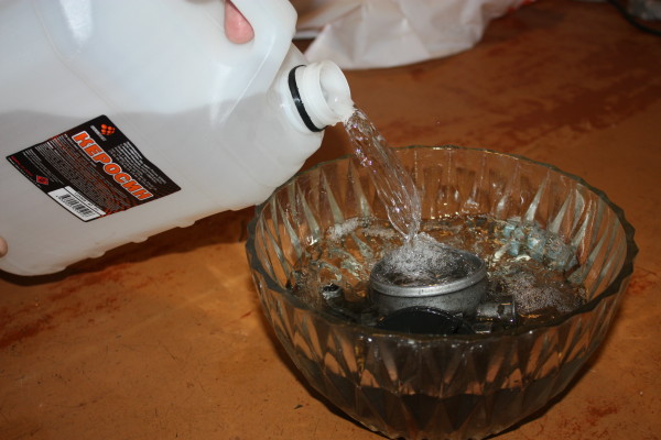

BaluДата: Воскресенье, 28.03.2010, 16:05 | Сообщение # 34

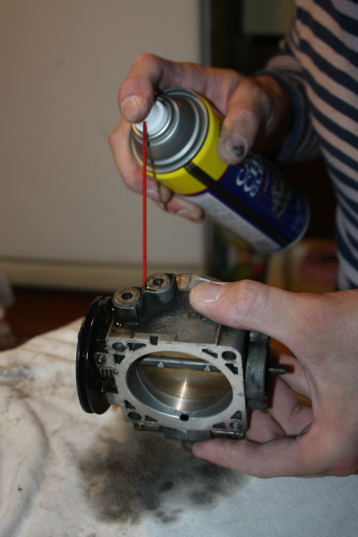

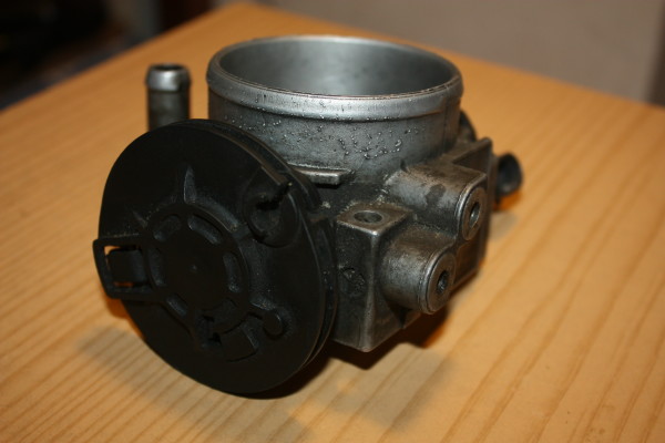

После замачивания и помывки в керосине
Обязательно промываем очистителем для карбюраторов
Сразу становится видно выработку на просвет
Прикрепления: 9354078.jpg (74.0 Kb) · 6347501.jpg (68.7 Kb) · 1242362.jpg (58.2 Kb) · 4746274.jpg (63.8 Kb) · 3727177.jpg (50.7 Kb)

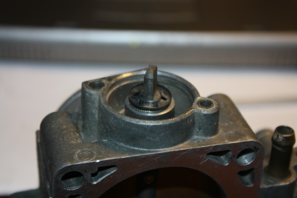

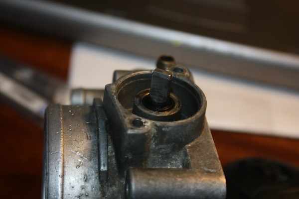

BaluДата: Воскресенье, 28.03.2010, 16:08 | Сообщение # 35

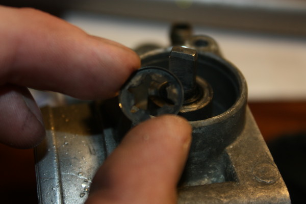

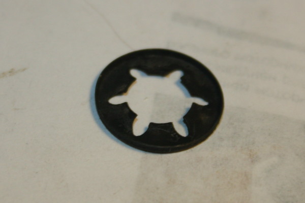

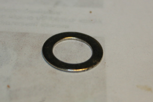

Далее снимаем датчик положения дроссельной заслонки
И снимаем фиксирующую стопорную пружинку (поправьте меня если я не правильно её назвал) =)
Подбираем подходящую по диаметру шайбу, желательно из антифрикционного материала
(У меня ничего такого не нашлось, поэтому Джем будет ездить с металлической =))
И собираем
Прикрепления: 1101300.jpg (54.7 Kb) · 3029861.jpg (53.9 Kb) · 3761041.jpg (41.6 Kb) · 7564325.jpg (41.0 Kb) · 4119068.jpg (52.7 Kb)

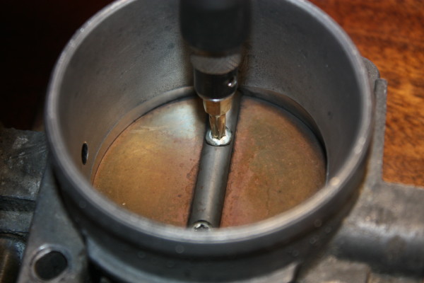

BaluДата: Воскресенье, 28.03.2010, 20:25 | Сообщение # 37
крута! =) с меня два пакета сока в среду будешь у завода?
Спокойно, это только начало =)

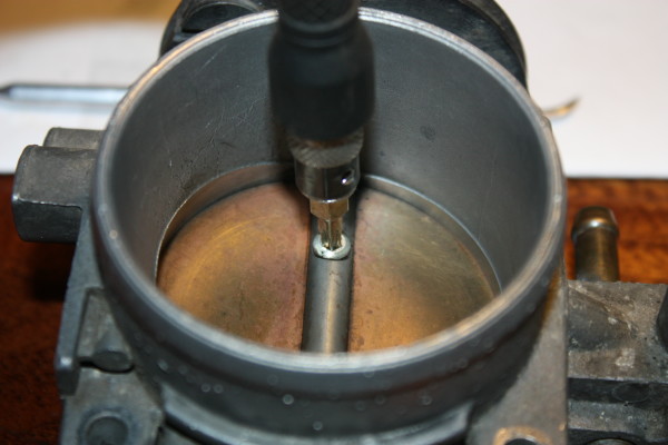

Отвинчиваем два торкса держащие заслонку на оси, и....
продолжение следует когда найду шестигранник чтобы отвернуть винт упора =)
