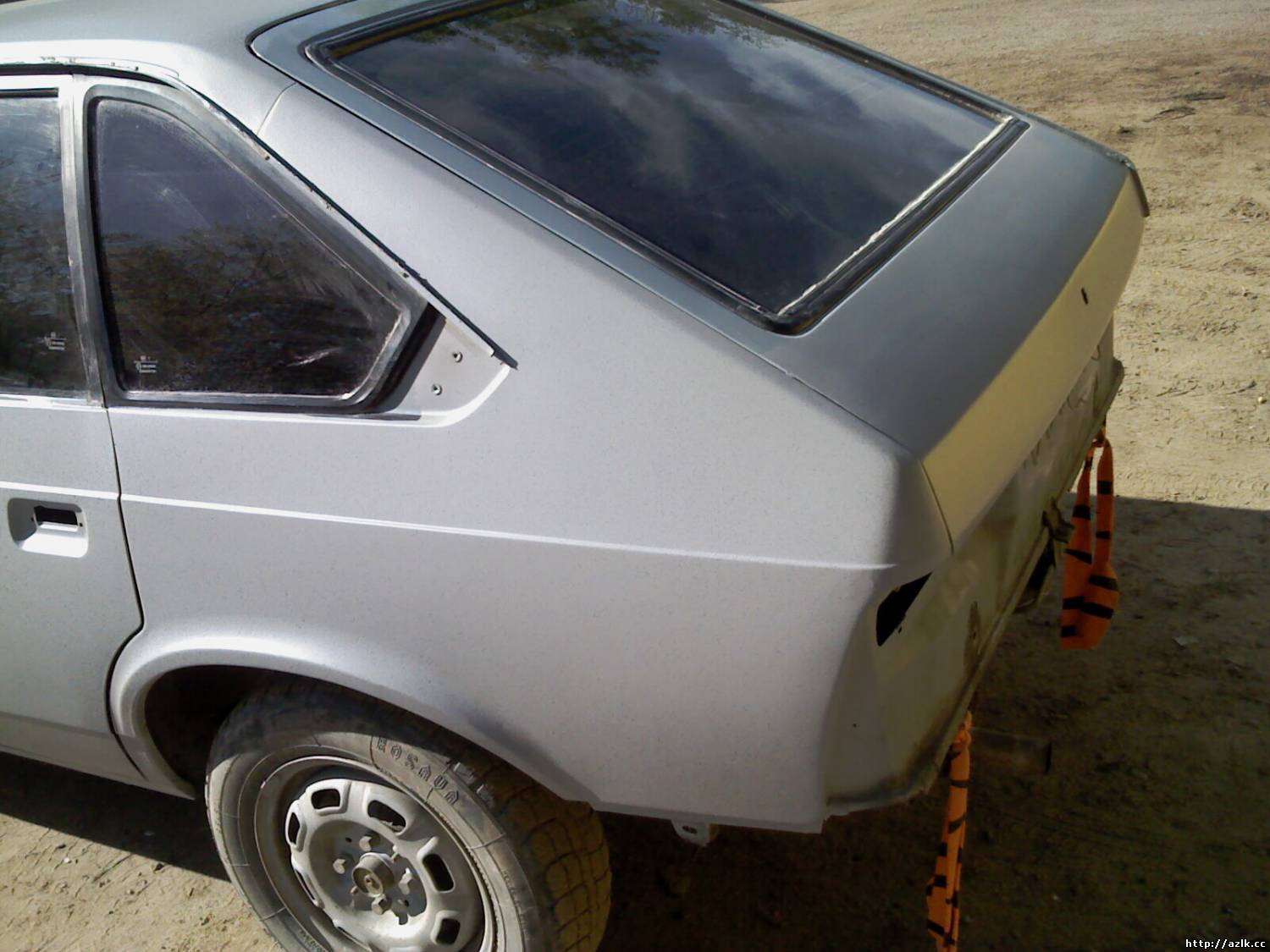

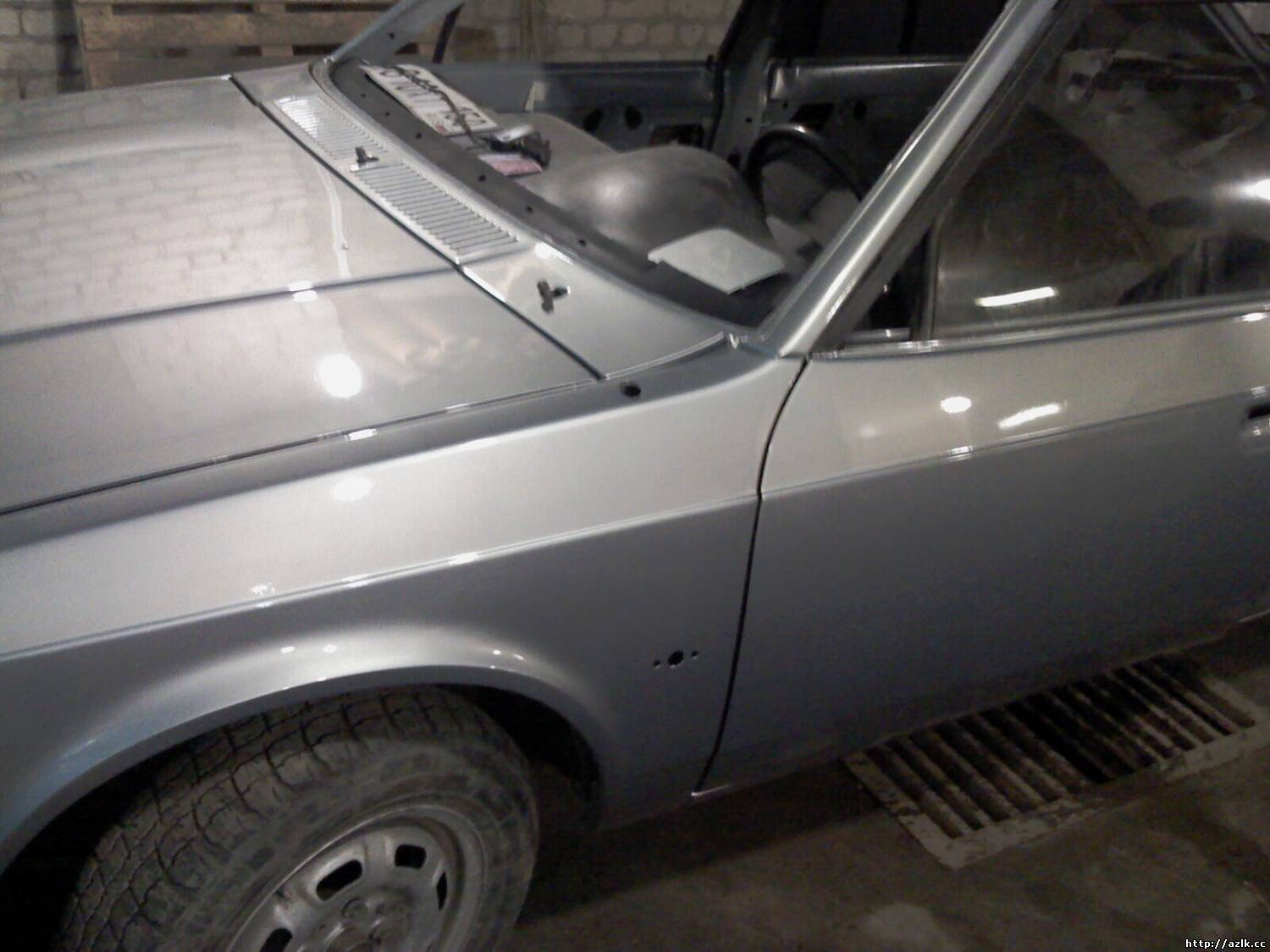

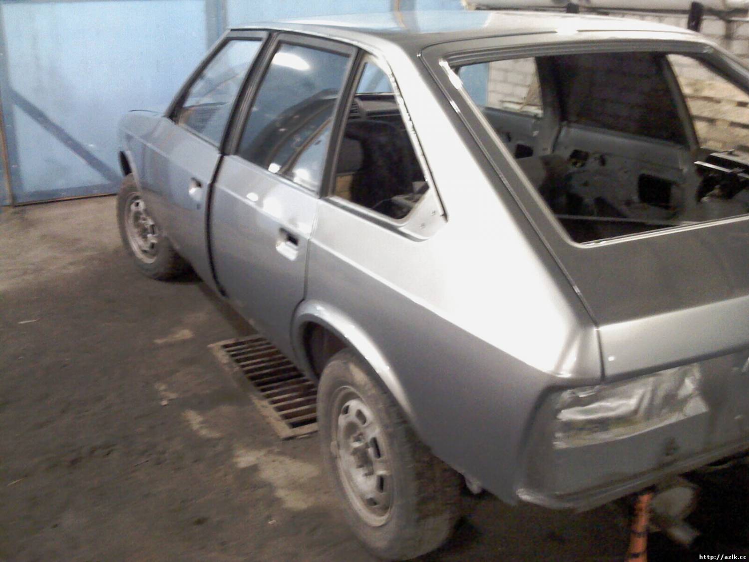

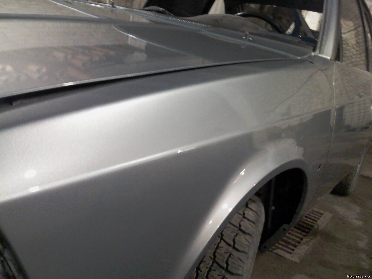

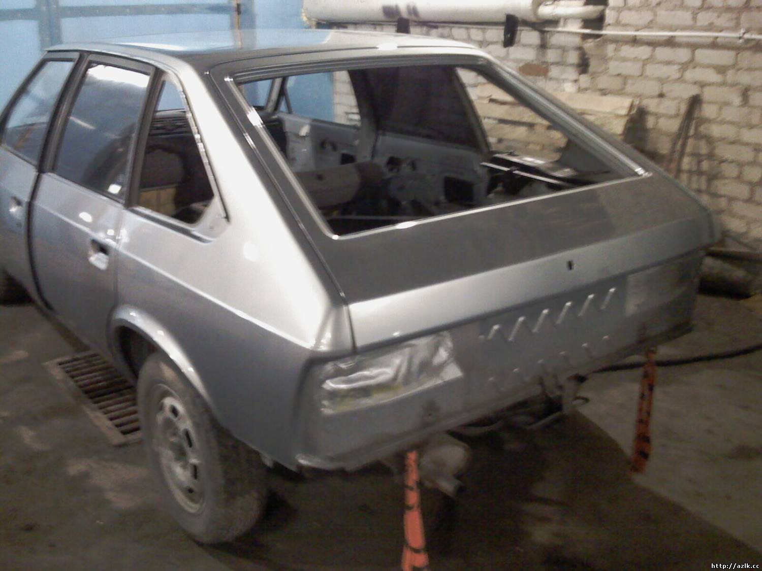

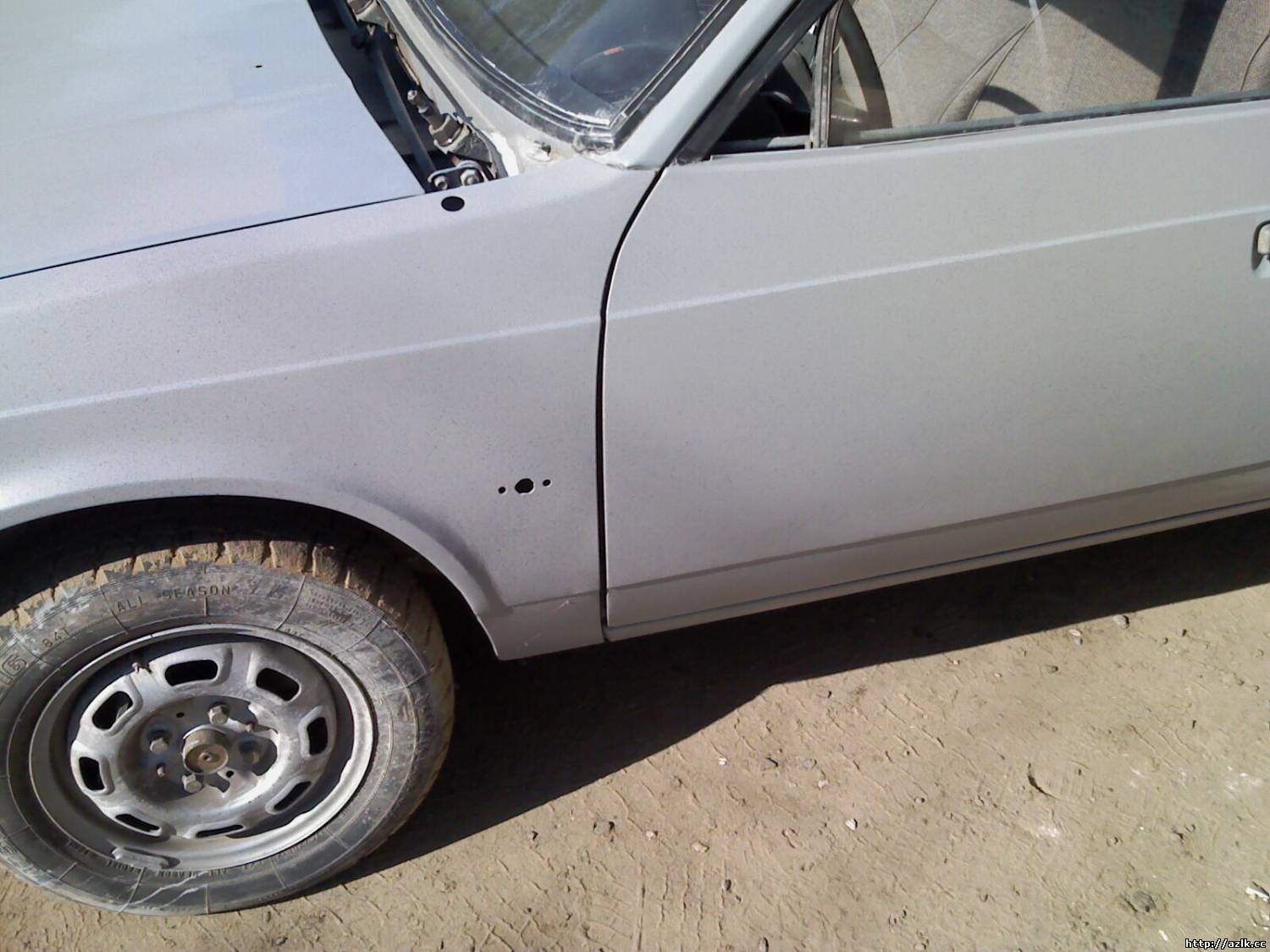

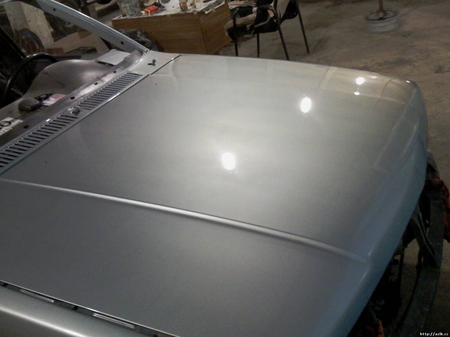

Ну вот и покрасились! Осталось собрать!
Вот какие мы сейчас!
Прикрепления: 7898403.jpg (133.2 Kb) · 8354311.jpg (123.3 Kb) · 1390452.jpg (98.7 Kb) · 2599486.jpg (117.4 Kb) · 1495257.jpg (99.4 Kb)

Цвет кварц?супер,как качество покраски?)

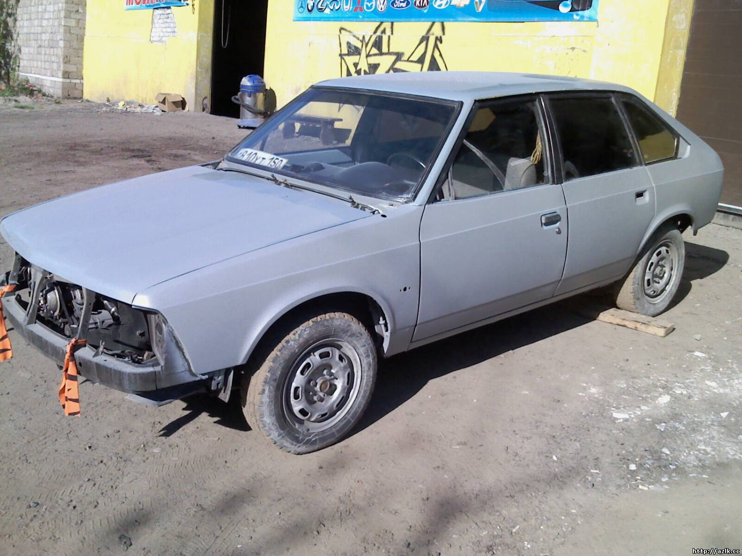

Качество на высоте! Красили соблюдая все технологии.
Это стоило мне мало того что денег, но самое главное времени.
От момента когда я его разобрал, до момента когда начну собирать, ровно месяц.
Весь процесс контролировал лично.
С начало содрали все ржавчинки, всех жучков-паучков.
От рихтовали все неровности, + я помял крыло в районе порога.
Потом за шпатлевали.
Всю краску за матировали.
И почти всю машину загрунтовали. Использовали не знаю почему то, 3 разных грунта.
Проемы облили серым грунтом.
Почти всю машину облили грунтом каким-то сероватым с в кроплением черных точек.
А потом перед капота и некоторые места на кузове побрызгали черным грунтом.
Потом машина простояла почти неделю на солнышке, сохла.
Ну а потом краска металлик и лак.
В покрасочной камере.
Сейчас ее тоже пару суток трогать нельзя.
А стекла лобовое и заднее мне помогут вставить, мастер послал меня за мовилем в баллончике с трубочкой.
Говорит резинку будет сажать на мовиль, так мол надо. Первый раз такое слышу.
На герметик говорит резинку сажать нельзя.
Фотки машины в грунте.
Прикрепления: 3095265.jpg (140.6 Kb) · 1367723.jpg (149.0 Kb) · 1083630.jpg (174.5 Kb)
