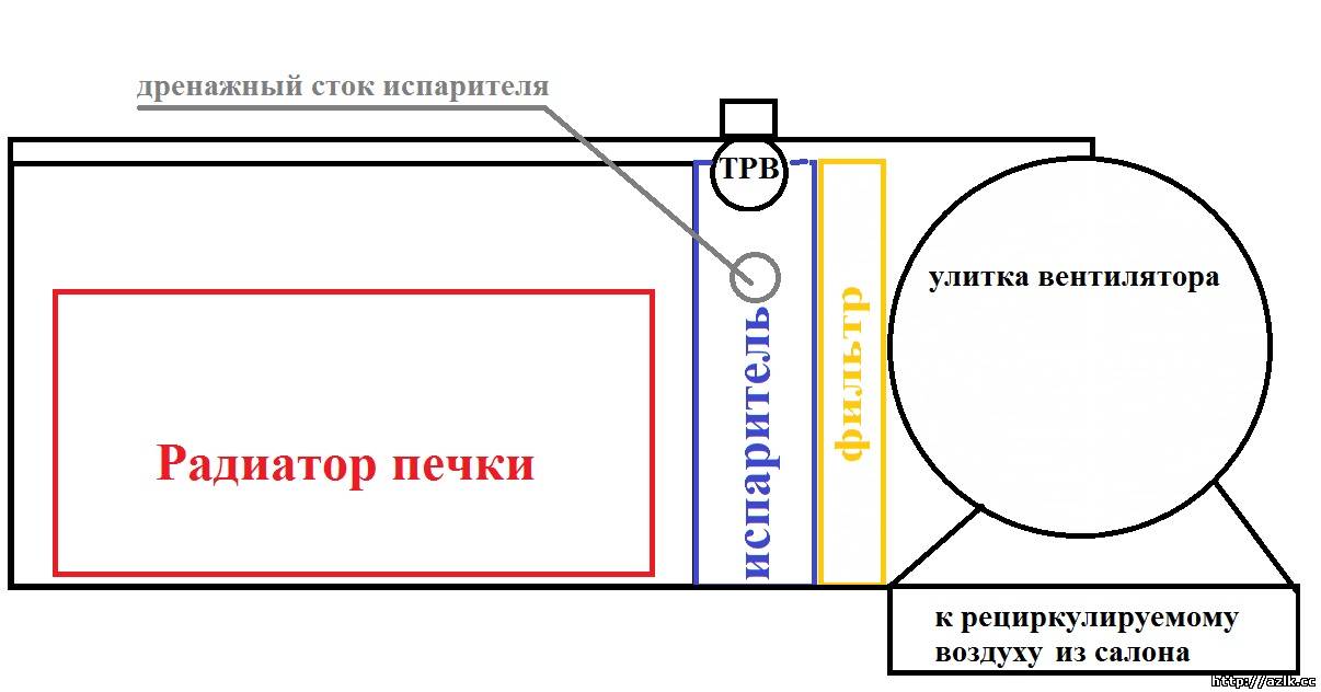

medvezavrДата: Пятница, 15.04.2011, 00:23 | Сообщение # 48
Вот что я имею ввиду, когда говорю о нормальной системе. Принципиальную схему (вид сверху) переделки штатной печки набросал. Придется убрать бачок омывателя и выпилить окно примерно 150х100 мм в салонном щите для рециркуляции.

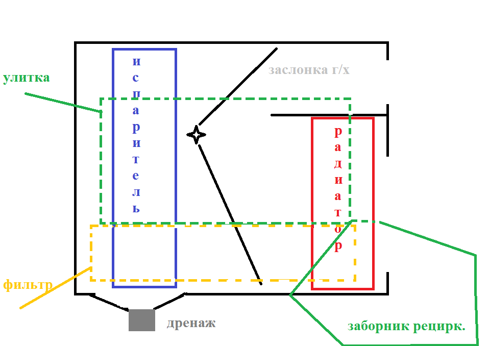

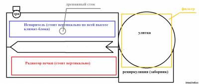

medvezavrДата: Пятница, 15.04.2011, 01:09 | Сообщение # 51
Дополню. Покомпактнее схема. У меня так. И у Лансера IX тоже.
- сбоку
- сверху

-=Aw=-Дата: Пятница, 15.04.2011, 01:20 | Сообщение # 52
В клубе с 02.09.2010
Сообщений: 25
то есть по отношению к вентилятору радиаторы боком стоят?
medvezavrДата: Пятница, 15.04.2011, 01:31 | Сообщение # 53
Да. И это ни сколько не мешает потоку воздуха правильно всё проходить. Между вентилятором и корпусом печки находится рукав достаточного сечения, воздух заходит между передней стенкой конденсора и испарителя, в чем ему помогают горизонтальные перегородки, далее он проходит сквозь испаритель, разделяется на два потока заслонкой горячо-холодно и за печкой, уже в салоне смешиваются в узле распределения.
