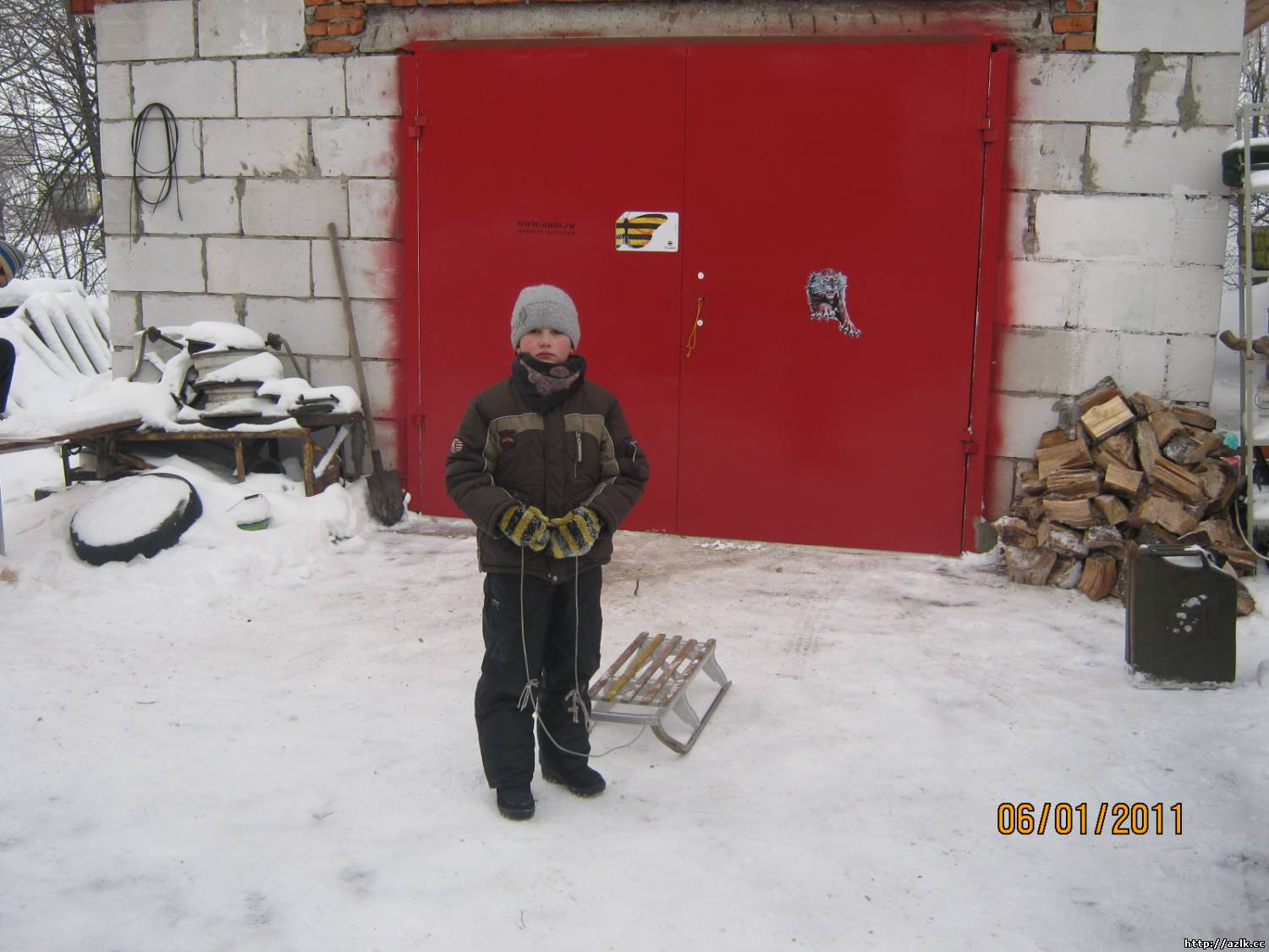

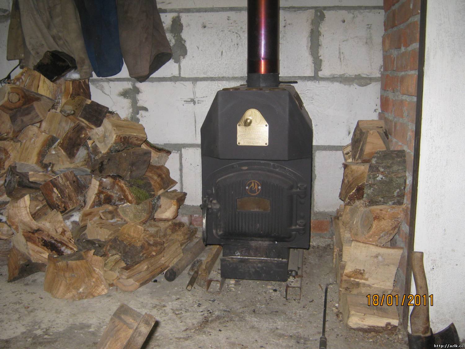

Serdgio970Дата: Пятница, 30.09.2011, 22:47 | Сообщение # 9
Моя печка в деревне на дровах,хотя с солярой у меня проблем вообщем то нет,на Камазе езжу. Дрова есть всегда. Печь Профессор Бутаков. При -20 за бортом у меня в гараже на уровне 40см от пола и удалении от печки на три метра примерно градусник показывал около 11...15 тепла. Но надо учесть,что на тот момент были нехилые щели по дверям ворот и они вообще не были утеплены. Гараж у меня 90 кубов,печь купил на обогрев до 150 кубов. В принципе мне хватает,жара в гараже считаю не нужна.

Serdgio970Дата: Суббота, 01.10.2011, 08:12 | Сообщение # 12
Мой гараж из ячеистого бетона,ничем не утеплял,пенопластом не пробовал да и не буду. Ворота утеплены Роквелом 50мм,предварительно металлические листы покрыты гидроизоляционной мастикой,применяемой у нас на стройке для кровли.
