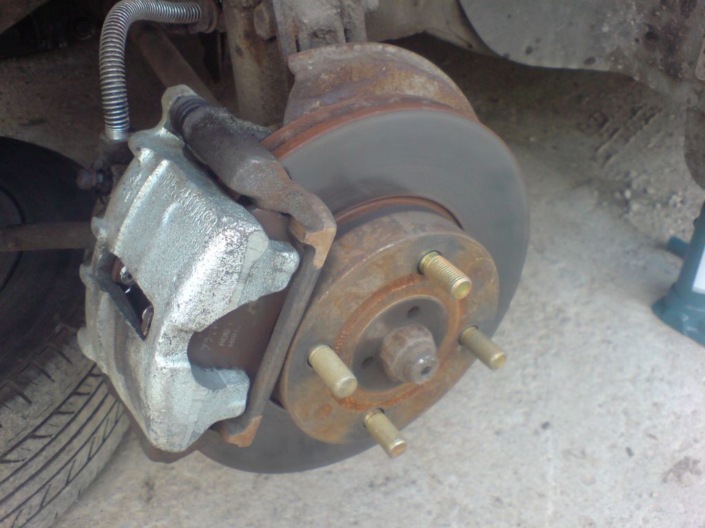

EngraverДата: Вторник, 06.04.2010, 02:32 | Сообщение # 1
Дилема: Колесные шпильки - ставить или нет???
Навеяно Джемом и другими...
http://www.drive2.ru/cars....4045954
Тормозные диски сейчас буду ставить Otto Zimmerman (без отверстий под направляющие), колесные диски Zepp тоже на штатные направляющие никак не налезают...так что..... wacko
Прикрепления: 2132101.jpg (98.3 Kb)
Сообщение отредактировал Engraver - Вторник, 06.04.2010, 02:35
