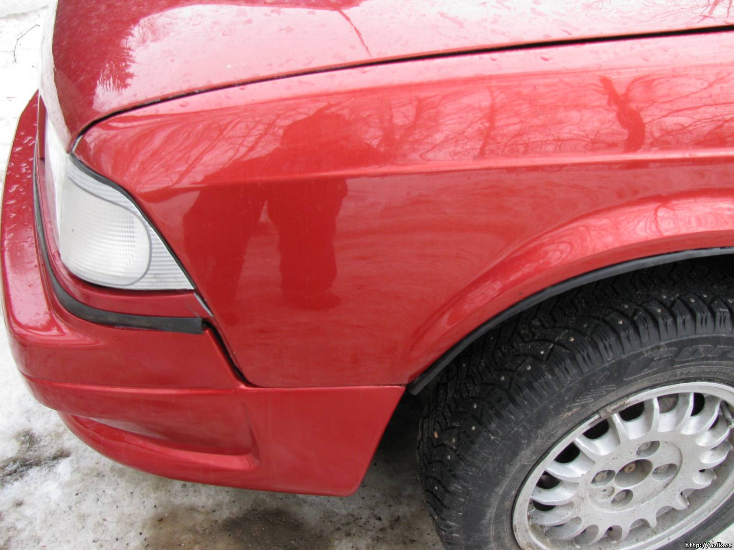

машина у меня битая в левую сторону,поэтому практически не реально выставить зазор,новые крылья подходят идеально даже отверстия которые видны на крыльях можно смело сверлить садиться идеально,крепления подкрылка к пластиковому крылу нужны саморезы с маленьким шагом резьбы!сверло 3.и крепить только отверткой!(поскольку вытянули хреново железо,я уже купил с таким дефектом машину и знал что она битая,идеально крыло поставить не смог,также бампер,и пластиковый порог,и саблю,размеры ушли!)правая сторона идеально все село но пока не ставил собираю двери новые.
Прикрепления: 5828514.jpg (146.7 Kb)

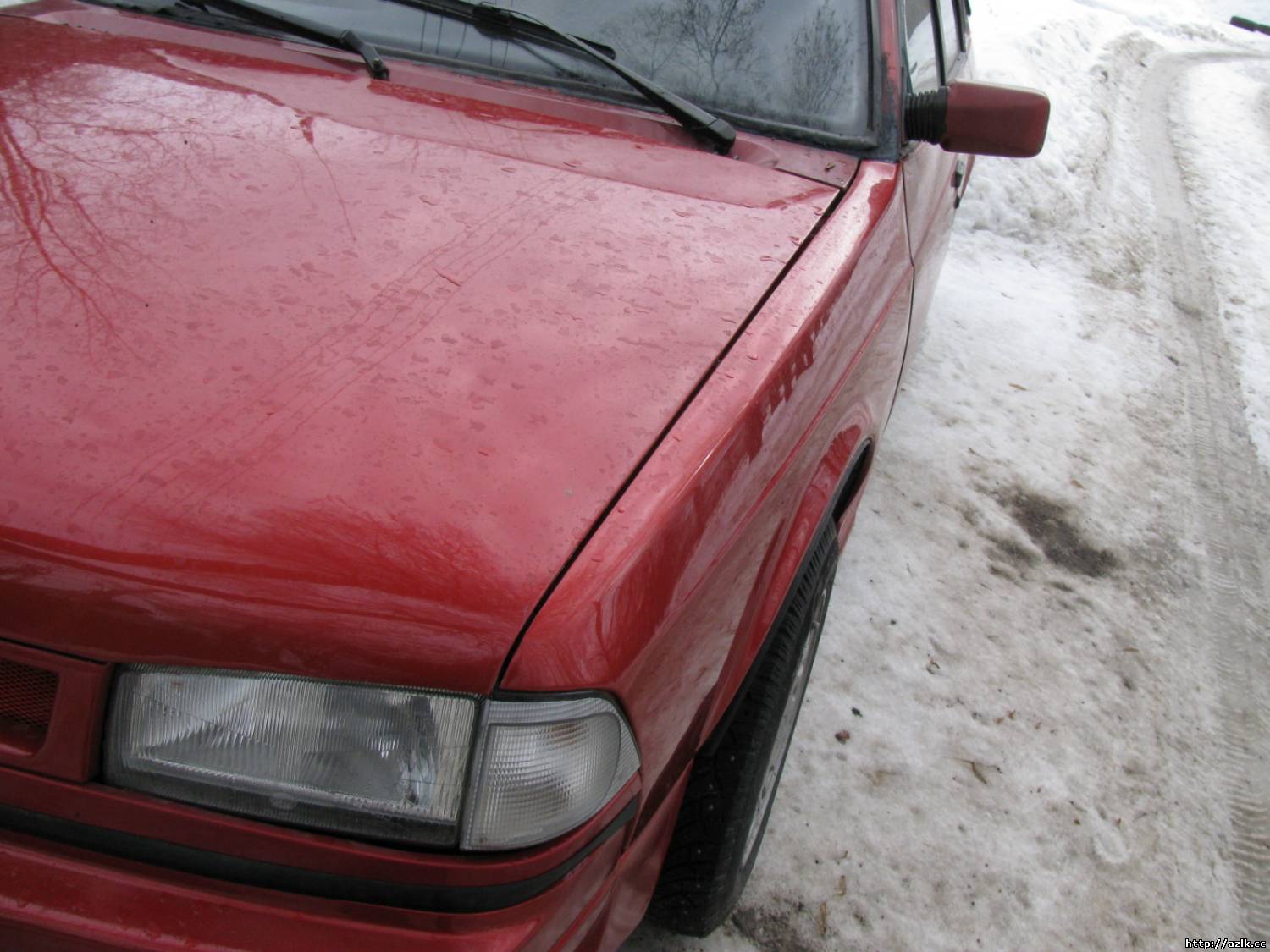

еще фот
Прикрепления: 3520682.jpg (181.1 Kb)

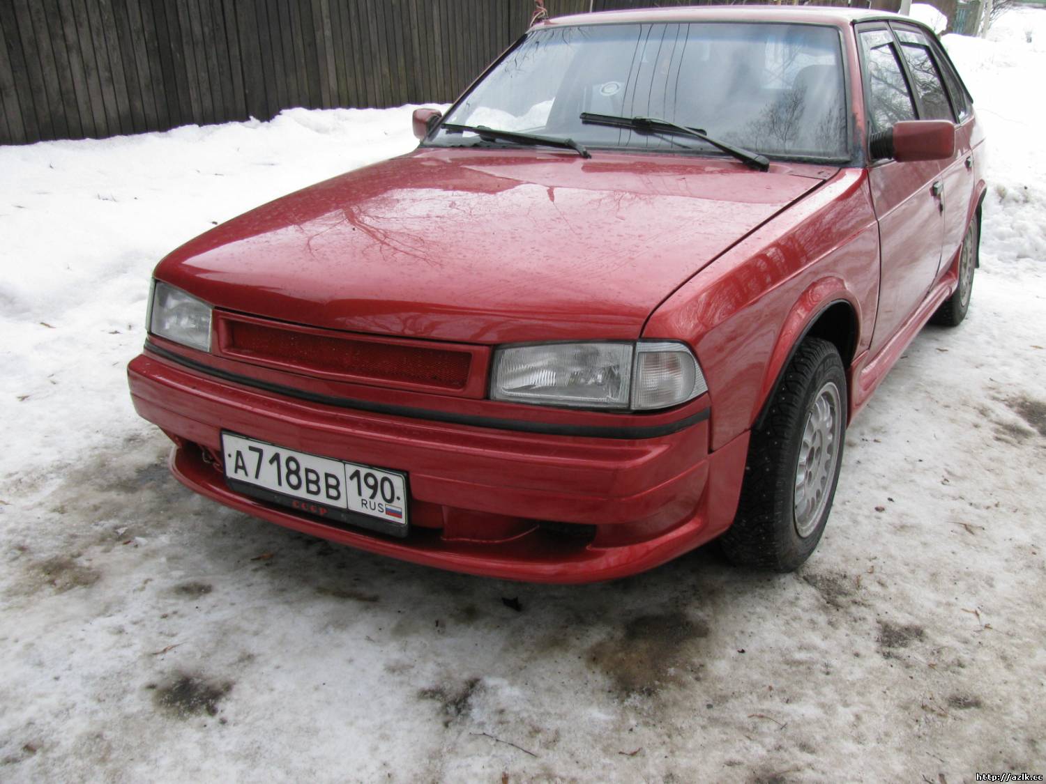

3)
Прикрепления: 9790493.jpg (155.2 Kb)

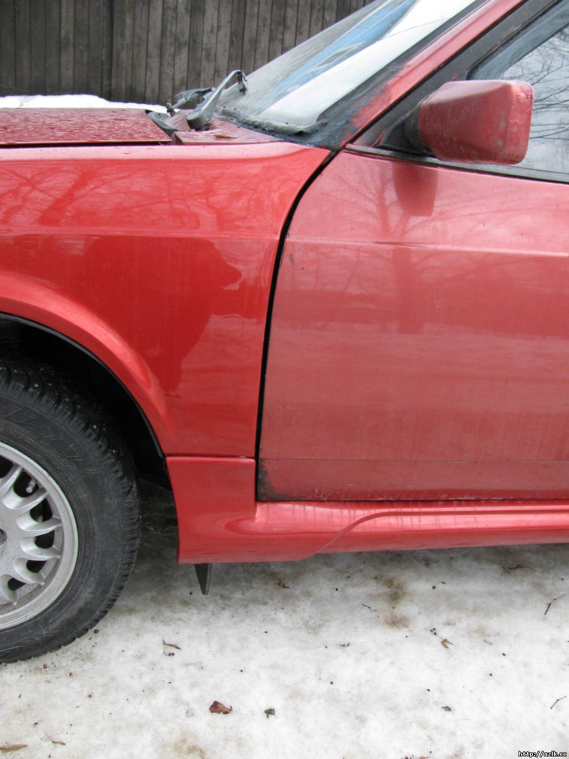

4)
Добавлено (19.03.2012, 15:11)
вот как то так,не айс конечно,но стало лучше ,железные крылья сгнили практически полностью.
Добавлено (19.03.2012, 15:20)
biggrin цвет Ferari biggrin biggrin biggrin
Прикрепления: 2545980.jpg (159.7 Kb)
