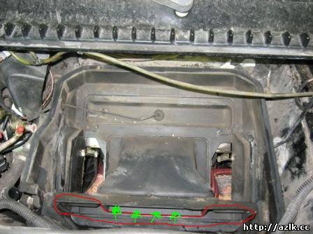

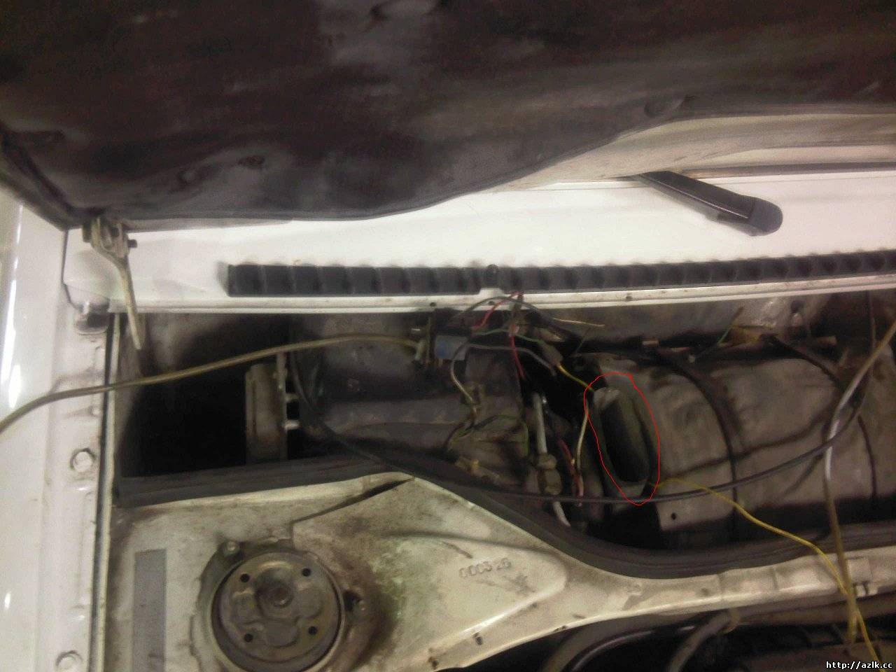

мне довелось курочить диавию на князе друга, у него потек радик и оказалось что он свой((( друг подобрал от шкоды, вроде
вот немного фоток
блокировка может срабатывать из-за отсутствия хладогента или не исправности электроцепей
Сообщение отредактировал KIDJ - Четверг, 09.06.2011, 20:30
BAHEK794Дата: Четверг, 09.06.2011, 22:39 | Сообщение # 4
Долго вкуривал твои фотки - так и не понял, он с рециркуляцией или без?

KIDJДата: Пятница, 10.06.2011, 13:03 | Сообщение # 6
Quote (BAHEK794)
да он с ней, в самом низу две заслонки с моторчиками

KIDJДата: Пятница, 10.06.2011, 15:34 | Сообщение # 9
работу заслонок и не услышишь, там хорошие мотрчики
кста вот они, сейчас закрыта улица, открыт салон

BAHEK794Дата: Пятница, 10.06.2011, 17:22 | Сообщение # 12
Всё равно до конца не понял... Красным обведена заслонка, посередине воздуховод в салон, а откуда берётся воздух с улицы?
И что за овальная хрень сбоку от климат-блока на одной из фоток?

KIDJДата: Пятница, 10.06.2011, 17:38 | Сообщение # 13
Вань читаем внимательно:
Quote (KIDJ)
я не знаю ни одной машины где бы было разбтие заслонки рециркуляции, т.е одна на салон, другая на улицу
а по фото, где красным, я не помню что там........... там по моему распределение потоков верх-низ
и какая овальная хрень?
Сообщение отредактировал KIDJ - Пятница, 10.06.2011, 17:40
BAHEK794Дата: Пятница, 10.06.2011, 18:17 | Сообщение # 14
Вот эта
Отметь плз на фотке где стоит заслонка рециркуляции и что она закрывает... Красный ковёр на полу салона лежит?

KIDJДата: Пятница, 10.06.2011, 18:22 | Сообщение # 15
ну если ты приглядишься то это разные машины!!!!!!!
это воздуховод на левый вход печки
так по фотке видно где заслонки рециркуляции, красный это как раз ковер
