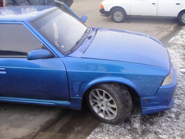

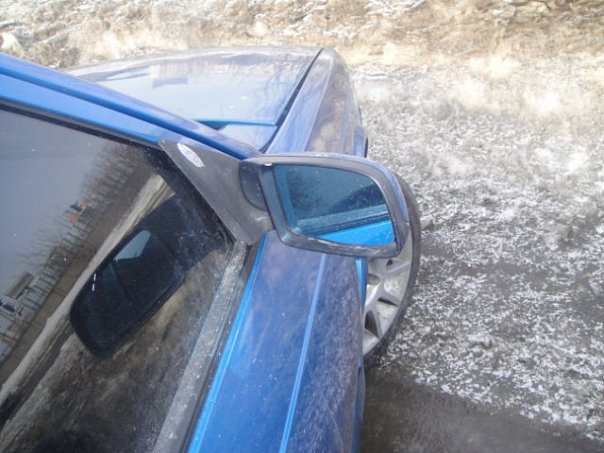

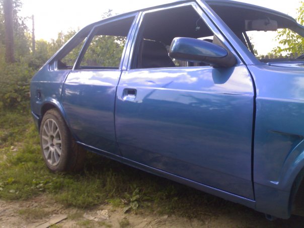

процесс установки совсем не сложный,и занимает по 15-20 минут на зеркало!
снимаем штатное зеркало,вынимаем треугольник и рамки стекла,прикладываем зеркало от пежо и просверливаем 3 новых отверстия,предварительно выравнив наружный угол зеркала с рамкой двери!далее прикручиваем зеркало на 3 самореза или винта!стык получается почти без зазора,но для большей обтекаемости можно замазать герметиком стык!
далее по плану идет подключение самой электрики зеркала,а именно управление электроприводом и подогревом зеркального элемента!
чуть позже добавлю схему подключения!
да,самый главный вопрос,который всех интересует-это цена самих зеркал!
на разборках зеркала можно купить в районе 2-2,5 тысяч рублей!
так же при покупке желательно купить джостик от пежо и саму проводку под зеркала,тогда с подключением вообще не возникнет вопросов!
теперь о плюсах и минусах!
обтекаемость данных зеркал намного лучше,нежели у родных и других иноаналогов!обзорность великолепная,сами зеркальные элементы имеют антибликовое покрытие,что помогает избежать ослепление сзади идущей фуры с дальним светом!так же из плюсов это электро регулировка и подогрев ЗЭ!!
ну и пару фоток установленых зеркал!

Сереж добавлю, если немного подрезать крепежные ножки (куда вкручиваются винты) то они встанут плотней к двери))))
