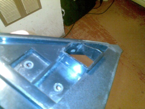

BaluДата: Вторник, 16.03.2010, 20:33 | Сообщение # 6

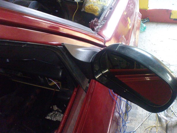

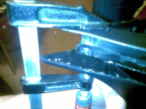

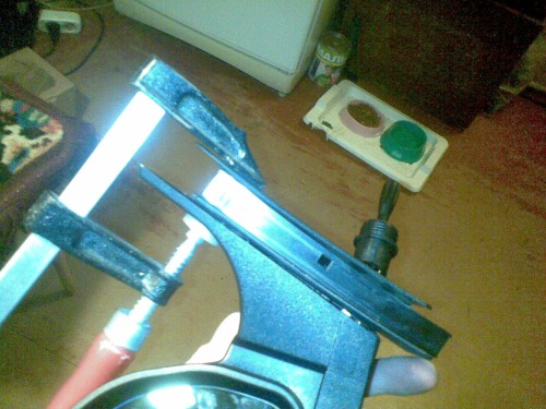

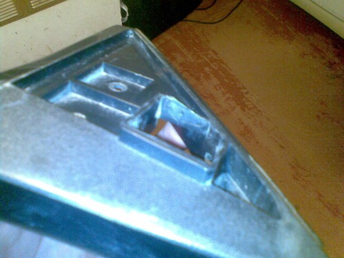

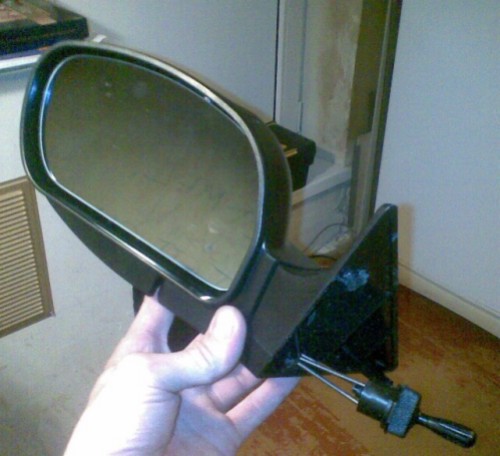

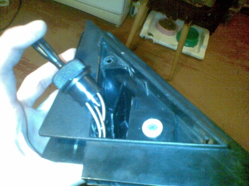

Оппа, а вот и долгожданные фотки =)
Типа бла, бла и всё такое про то что с телефона =)
Вот так вот они значит выглядят, правда уже со спиленными ножками

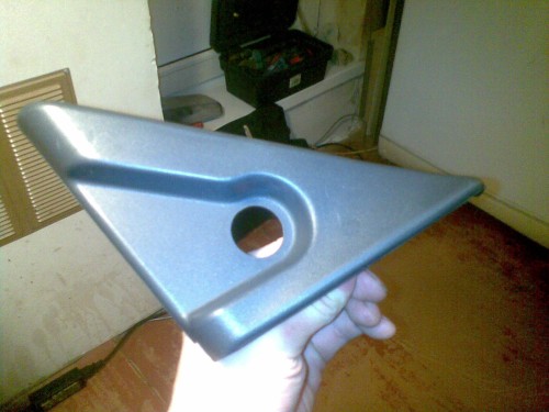

Пришлось удалить перегородку, иначе джойстик не имеет свободы
Дурацкий выступ на нашем треугольнике тоже абсолютно не нужен
Прикрепления: 5576422.jpg (50.9 Kb) · 5032967.jpg (49.3 Kb) · 1444755.jpg (46.5 Kb) · 4461771.jpg (47.8 Kb) · 9789943.jpg (48.1 Kb)

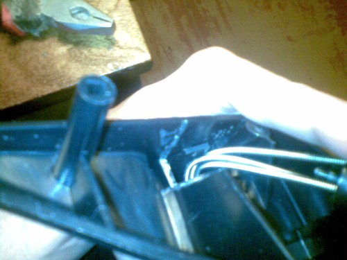

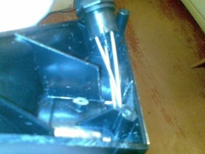

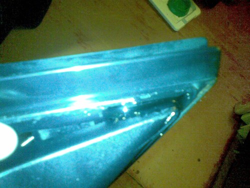

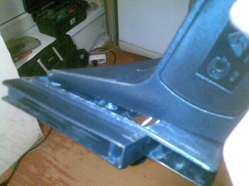

BaluДата: Вторник, 16.03.2010, 20:39 | Сообщение # 7
Всё это дело крепится на один единственный саморез

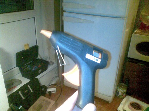

А дальше достаём из загашника волшебный инструмент, называемый в простонародии
Правильно, угадали, это Соплиган =)
Ну или термо-клеевой пистолет, кому как больше нравится
И проливаем все щели
Прикрепления: 6668997.jpg (53.6 Kb) · 8773950.jpg (54.2 Kb) · 0437983.jpg (54.4 Kb) · 6420885.jpg (50.8 Kb) · 8624652.jpg (53.9 Kb)

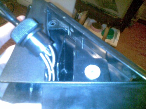

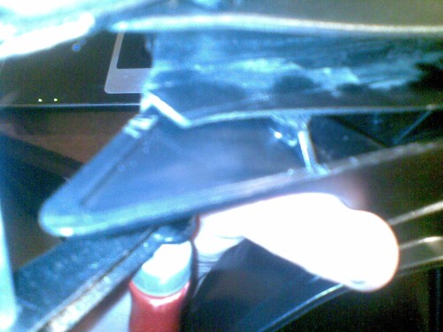

BaluДата: Вторник, 16.03.2010, 20:47 | Сообщение # 8
Держит - намертво, только надо не полениться и пролить как следует. В несколько проходов =)
Вот эта хрень оказалась совсем не нужной - выкинул

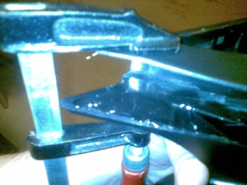

После того как зеркало будет сориентировано относительно треугольника, а клей застынет, берём струбцинку
и притягиваем эти два элемента друг к другу дабы тоже их залить тем же соплиганом
Вот как то так пока =) дальнейшую судьбу освещу попозже

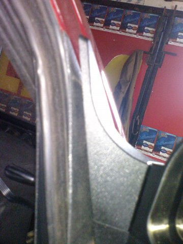

3046Дата: Понедельник, 29.03.2010, 23:12 | Сообщение # 13
В клубе с 27.03.2010
Насчет обзорности пока что прокомментировать не могу sad

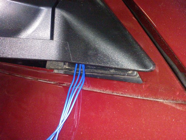

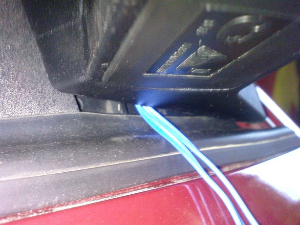

Я нашел несколько фот, цепляю сюда. Скорее всего - буду переделывать (чтоб на рамку не находило + опускать ниже, чтоб захватывало внешнюю бархотку на двери.
