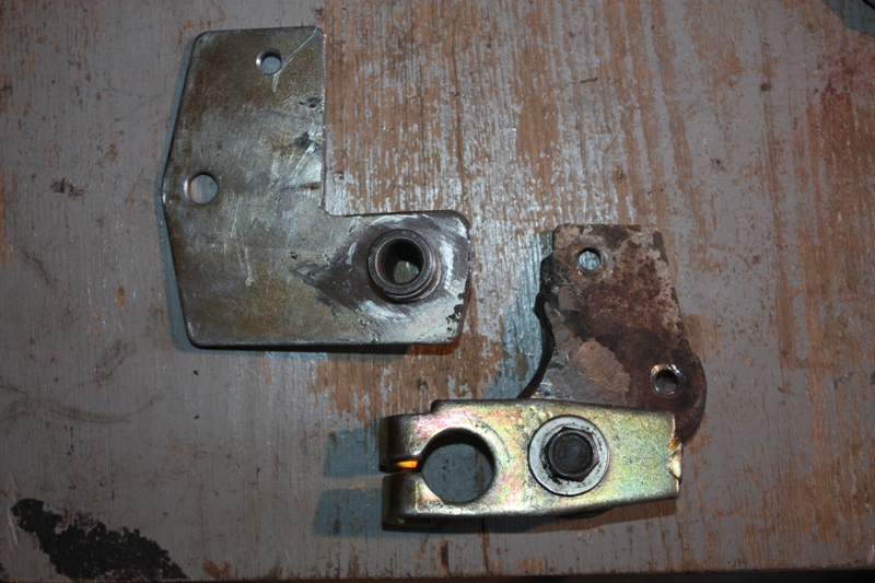

При инсталляции выяснилось, что родной кронштейн треснут.

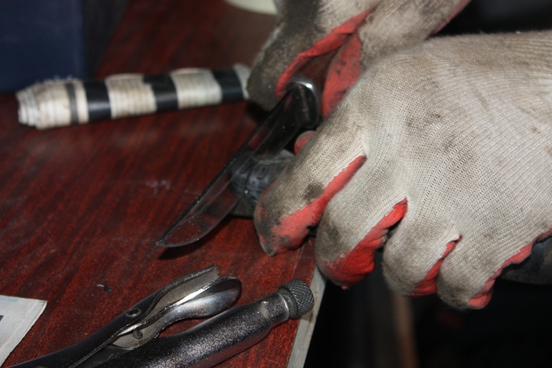

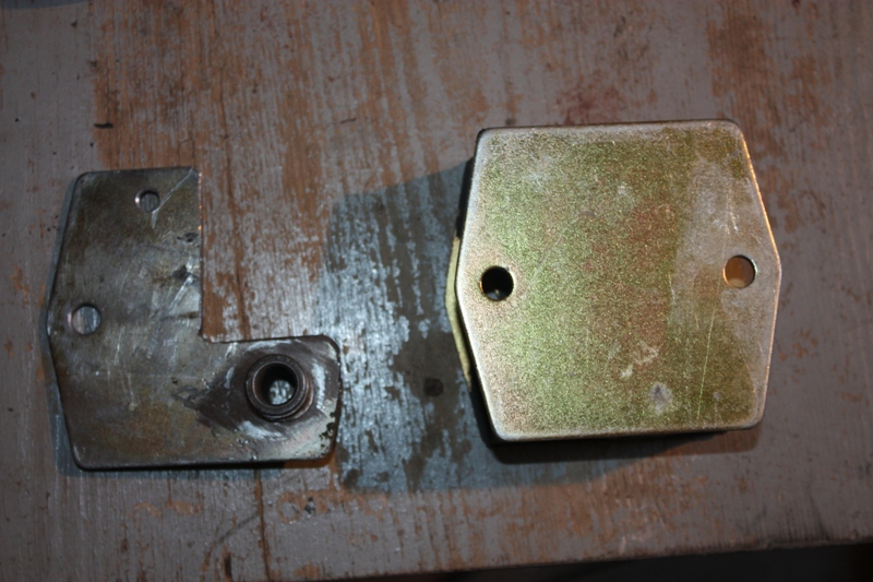

Посему было решено изготовить новый. В результате длительных поисков «донора» была найдена убитая подушка опоры двигателя, которая и дала жизнь новому кронштейну, вырезанному единой деталью:

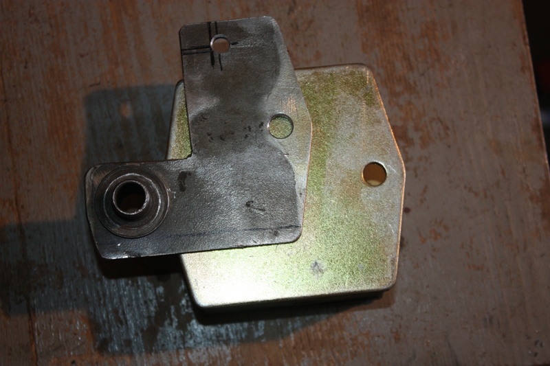

Почувствуйте разницу :о) :
Старая лапка в сравнении с удлиненной:

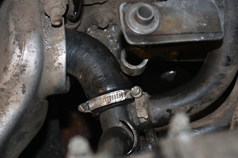

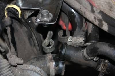

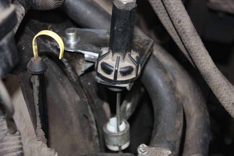

При первой примерке были выявлены недостаточная жесткость нового кронштейна и трение лапки о патрубок:
Патрубку сделано обрезание:

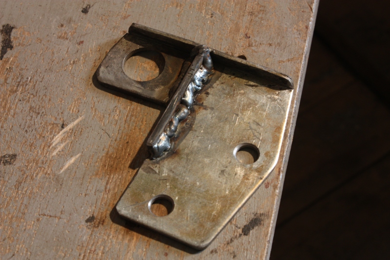

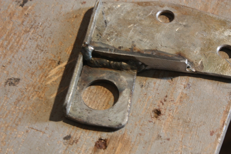

Добавляем ребра жесткости: одно ребро – отогнутый край кронштейна, второе – приваренный кусок все той же заготовки:

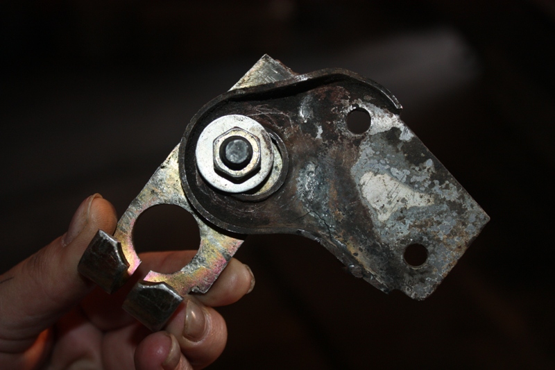

Усе готово!
