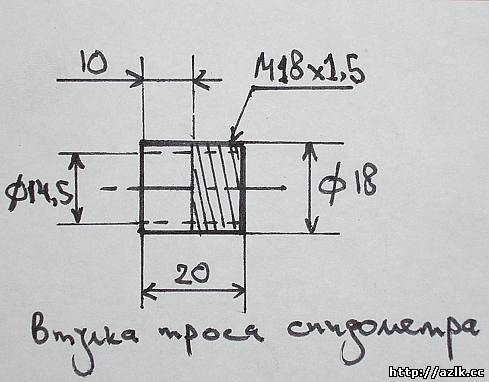

ALEKO45-ыйДата: Суббота, 24.11.2012, 23:20 | Сообщение # 14
точите и будет щастье
Прикрепления: 3956531.jpg (31.4 Kb)
