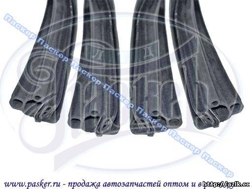

alex-563Дата: Четверг, 19.04.2012, 07:57 | Сообщение # 9
Такой уплотнитель ?
Можешь отметить что отрезать ?
Прикрепления: 3471219.jpg (31.3 Kb)
RedLineДата: Четверг, 19.04.2012, 14:18 | Сообщение # 10
да уплотнитель такой, отрезать надо по длинне) а все остальное оставить)
