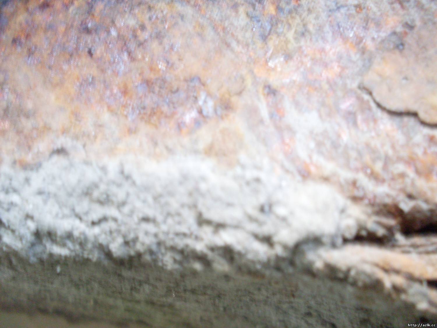

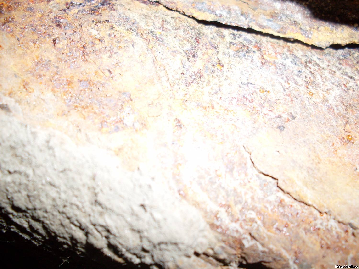

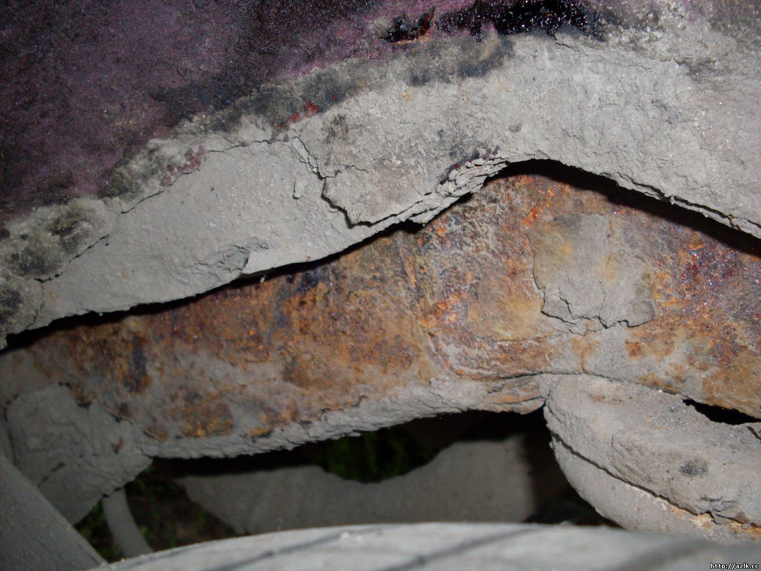

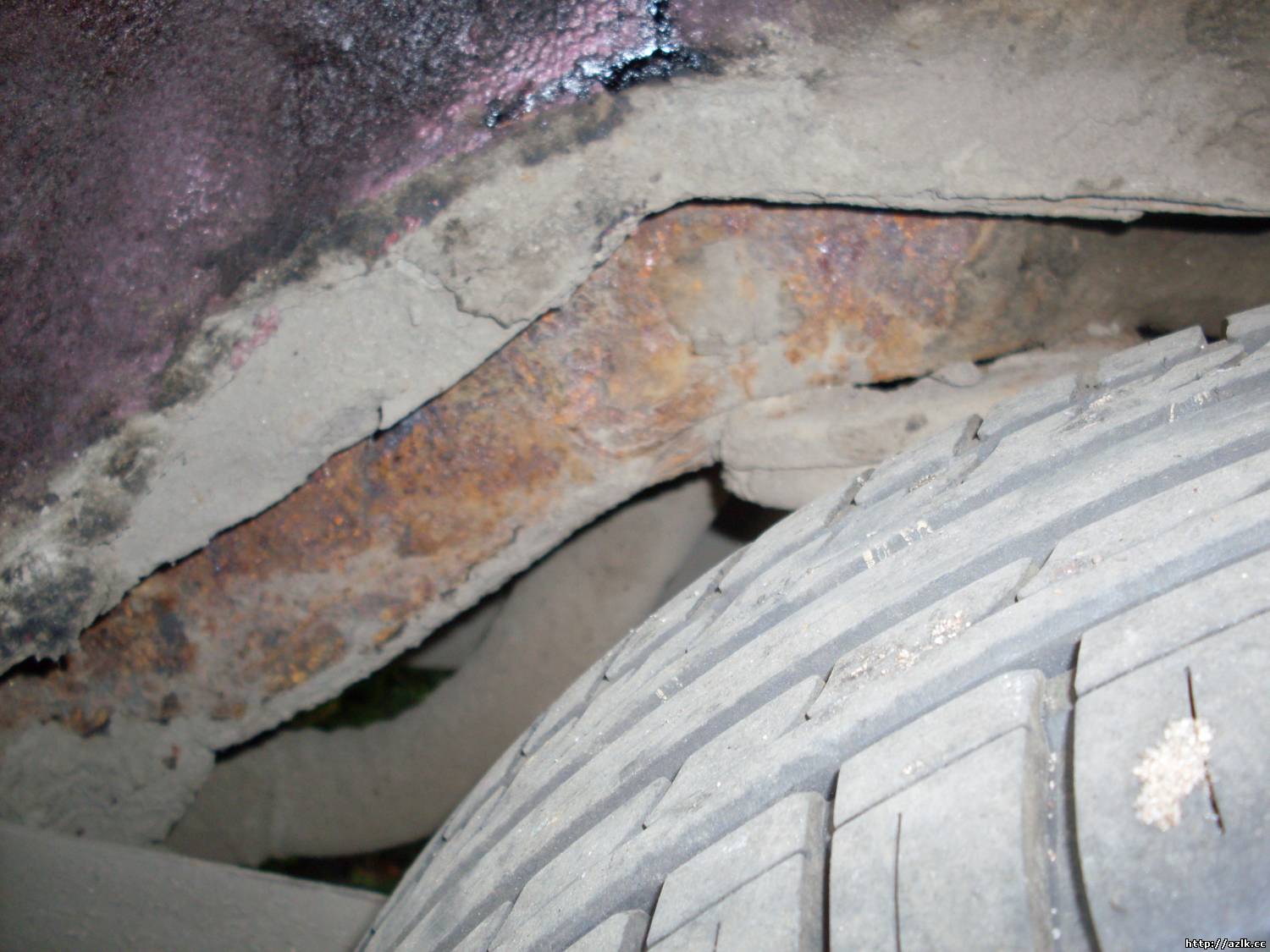

RedLineДата: Понедельник, 23.05.2011, 22:59 | Сообщение # 8
в общем зафотаю, выложу а там будем совместно обсуждать дальнейшие действия)
Добавлено (02.05.2011, 16:39)
эх машину надо домкратить чтобы зафотать, седня я был не в состоянии этого сделать)
Добавлено (23.05.2011, 22:57)
итак, наконец то дошло дело до того, чтобы сфоткать все это безобразие
Добавлено (23.05.2011, 22:59)
смотрим и любуемса на мои дырки)
Прикрепления: 8788283.jpg (203.4 Kb) · 0543989.jpg (177.1 Kb) · 0165825.jpg (188.8 Kb) · 1240049.jpg (117.8 Kb) · 5447469.jpg (151.3 Kb) · 3822887.jpg (212.8 Kb)
Сообщение отредактировал RedLine - Понедельник, 23.05.2011, 22:58
KIDJДата: Вторник, 24.05.2011, 01:19 | Сообщение # 9
ээээ, а где дырки wink только ржа, тебе проще и почистить и обварить чем менять
TichonoFFДата: Вторник, 24.05.2011, 11:51 | Сообщение # 10
Кидж прав-насадку на болгарку-зачисть все до металла сфоткай там посмотрим)
RedLineДата: Вторник, 24.05.2011, 12:08 | Сообщение # 11
Парни если отверткой ткнуть то дырко будет)
Добавлено (24.05.2011, 12:08)
и на третьей фотке это трещина)
lajmo4kaДата: Вторник, 24.05.2011, 12:52 | Сообщение # 12
там поржем )
Мужики, Вам не кажется, что это смахивает на аборт по интернету? имхо кроме фоткать надо еще трогать что б понять реальное положение дел... хотя Вам, конечно, виднее...
KIDJДата: Вторник, 24.05.2011, 23:02 | Сообщение # 13
Саш, это понятное дело что аборт, но там метал толстый и возможно все гуд будет, нужно только почистить, а там видно wink
RedLineДата: Среда, 25.05.2011, 00:02 | Сообщение # 14
не, чистить не буду) могу тока дырку сделатьи зафоткать)
KIDJДата: Среда, 25.05.2011, 00:04 | Сообщение # 15
сделай)))
