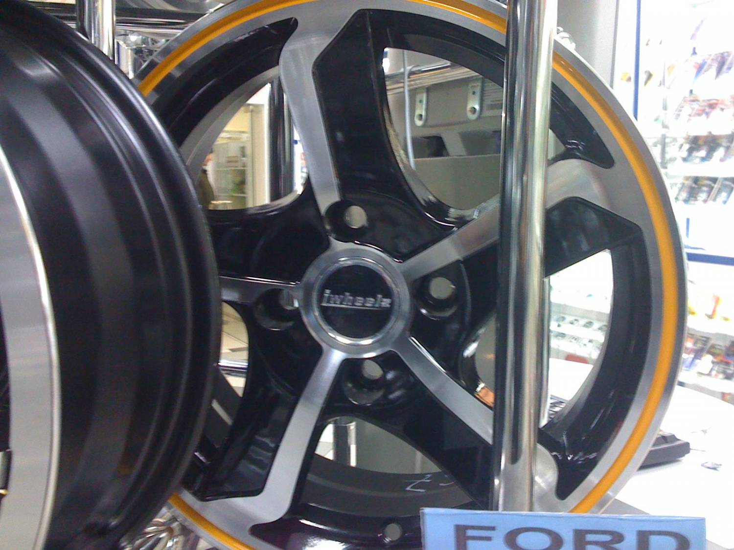

SNECДата: Воскресенье, 14.03.2010, 23:02 | Сообщение # 11
я мечтаю о таких дисках.. cry sad
Прикрепления: 6464380.jpg (157.1 Kb)
SNECДата: Воскресенье, 14.03.2010, 23:03 | Сообщение # 12
мой тебе совет - если собрался покупать новые диски на москвича, то покупай с подходящим вылетом!
ты всерьёз нацелен на покупку дисков? если да, то могу помочь советами)))) какой бюджет заложил на это?
да я вот встретил диски о которых теперь мечтаю..выше фото..
jamДата: Воскресенье, 14.03.2010, 23:04 | Сообщение # 13
а как на счёт таких? wink
бывают с вылетом 38
SNECДата: Воскресенье, 14.03.2010, 23:04 | Сообщение # 14
а стоимость?)))
SNECДата: Воскресенье, 14.03.2010, 23:06 | Сообщение # 15
2 200р
нашел сам))) biggrin
