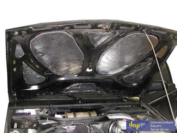

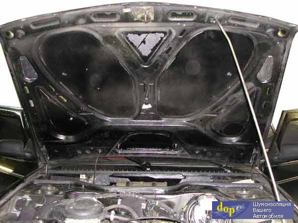

КАПОТ.
Необработанный капот. Необходимо удалить грязь и тщательно обезжирить при помощи уайт-спирита.
Капот после монтажа деталей из материала AA-12,5,

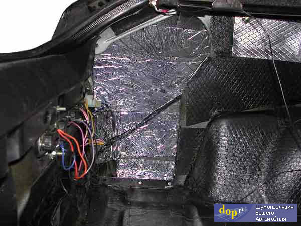

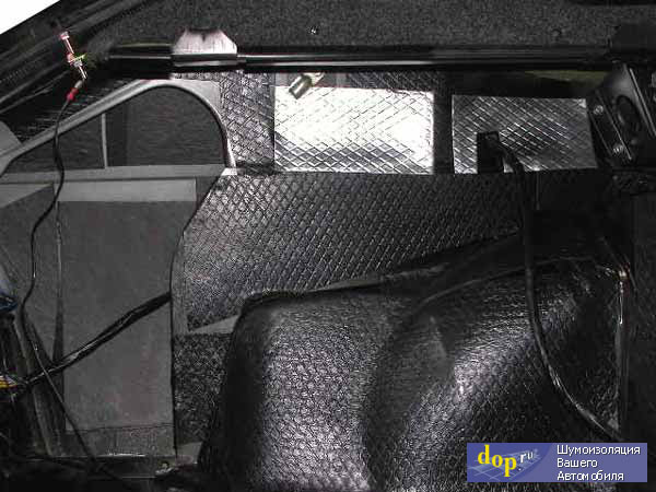

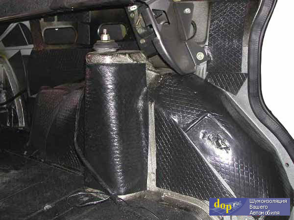

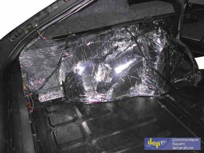

БАГАЖНИК.

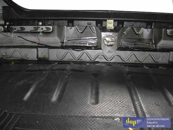

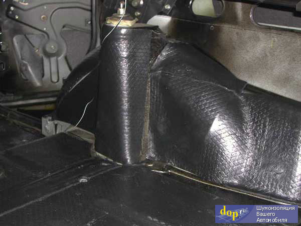

Пол багажника задемпфирован материалом ISO-7
Панель задка задемпфирована материалом ISO-3.
Заднее крыло до демпфирования (обратите внимание на отваливающуюся штатную виброизоляцию)...
... и после (материал ISO-7).
Вертикальные панели стойки - ISO-3.
Задняя часть крыла демпфируется материалом VD-13
Прикрепления: 9932162.jpg (42.3 Kb) · 6688302.jpg (50.9 Kb) · 4756155.jpg (45.5 Kb) · 7238871.jpg (41.3 Kb) · 7030225.jpg (44.1 Kb) · 0948540.jpg (43.8 Kb) · 4974482.jpg (49.8 Kb) · 5560629.jpg (57.8 Kb) · 8899520.jpg (54.6 Kb) · 8115738.jpg (59.6 Kb)
TichonoFFДата: Четверг, 15.04.2010, 13:42 | Сообщение # 2

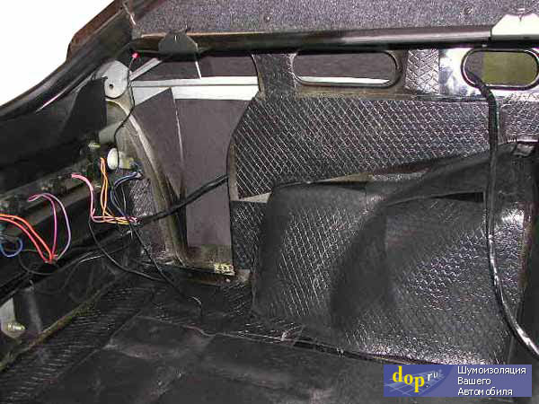

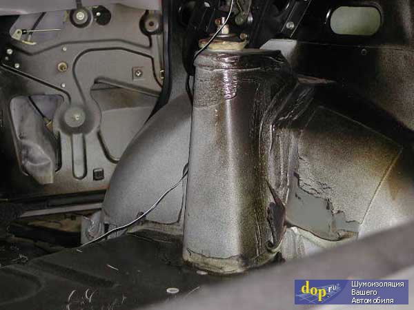

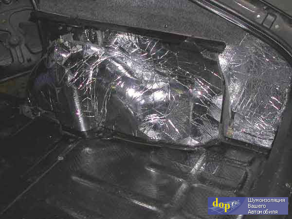

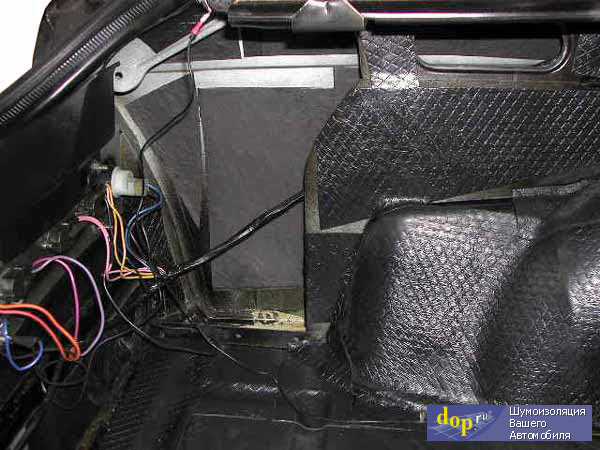

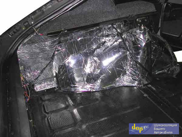

Отверстия закрываем материалом DF-3AL для создания акустически замкнутого короба.
Заднее крыло обработано шумопоглощающим материалом AA-25
Арка колеса обработана материалом AA-12,5.

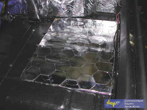

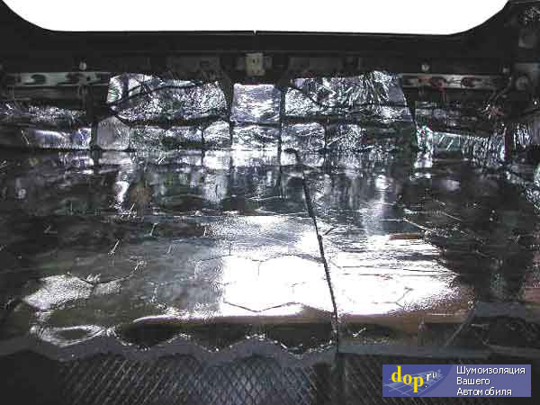

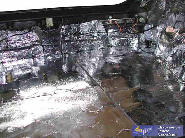

Начинаем обрабатывать пол багажного отсека материалом AA-12,5. Для удобства нанесения он вырезан деталями в форме правильного шестиугольника. На фото приведены виды с разных ракурсов на пол, заднюю балку, и крыло.
Прикрепления: 4673681.jpg (53.4 Kb) · 5396908.jpg (48.1 Kb) · 8087569.jpg (37.8 Kb) · 4198134.jpg (45.3 Kb) · 5834775.jpg (42.7 Kb) · 6477920.jpg (46.3 Kb) · 3487801.jpg (48.7 Kb) · 6165872.jpg (58.6 Kb) · 7754791.jpg (55.2 Kb)

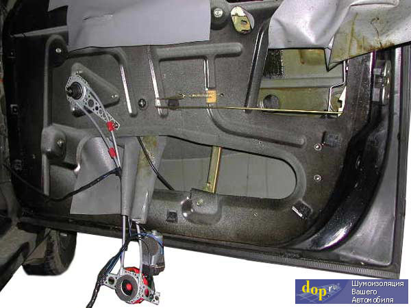

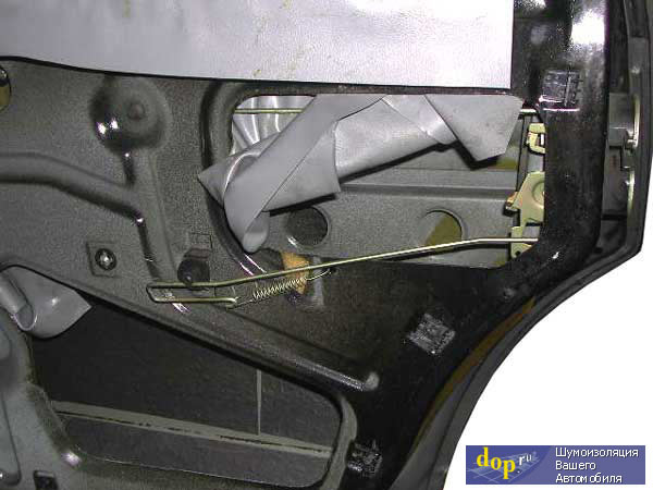

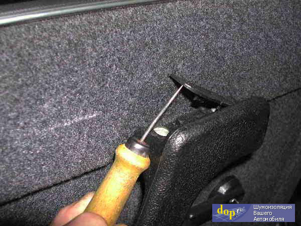

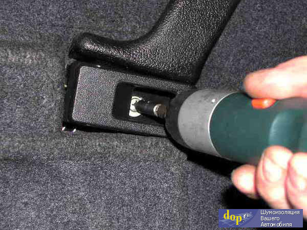

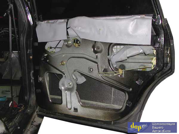

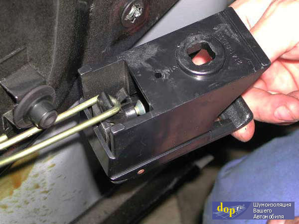

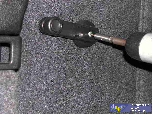

ДВЕРИ

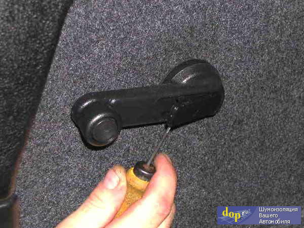

Аккуратно поддеваем шилом пластиковую заглушку ручки стеклоподъемника...
... под заглушкой обнаруживаем болт крепления, которыый отворачиваем "крестовой" отверткой.

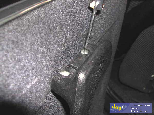

Далее демонтируем ручку двери. Ее верхняя часть крепится двумя болтами, расположенными под пластиковой заглушкой. Заглушку снимаем, аккуратно поддев шилом, а затем отворачиваем два болта.
Нижняя часть ручки крепится саморезом. Отворачиваем его

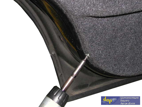

Отворачиваем саморезы крепления облицовки двери, расположенные по ее периметру и снимаем облицовку.
Вынимаем рукоятку открывания двери, освободив тягу.

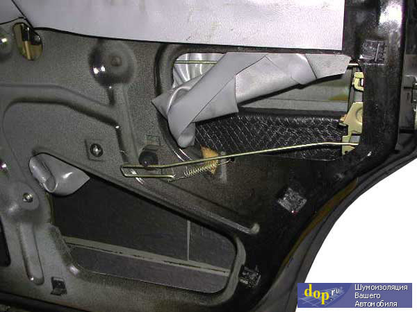

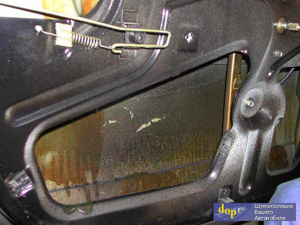

В передних дверях нашей машины установлены электростеклоподъемники. Приводы пришлось снять. Будьте аккуратны при установке - неправильный монтаж стеклоподъемников может привести к ускоренному износу и преждевременному выходу из строя.

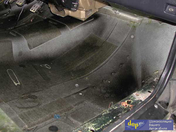

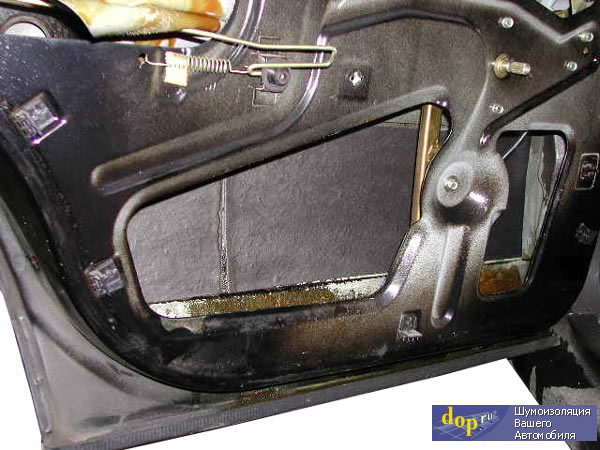

Лицевая панель двери обильно обработана антикоррозийным составом. Его необходимо удалить.
После того, как лицевая панель очищена от грязи и тщательно обезжирена уайт-спиритом, на нее наклеивается вибродемпфирующий материал VD-13.
Прикрепления: 8363195.jpg (63.7 Kb) · 9217708.jpg (65.7 Kb) · 8651699.jpg (62.3 Kb) · 8464602.jpg (50.6 Kb) · 2803072.jpg (64.2 Kb) · 2720832.jpg (57.3 Kb) · 7178140.jpg (48.1 Kb) · 0421507.jpg (51.8 Kb) · 4476326.jpg (51.0 Kb) · 6825770.jpg (67.8 Kb)
TichonoFFДата: Четверг, 15.04.2010, 13:54 | Сообщение # 4

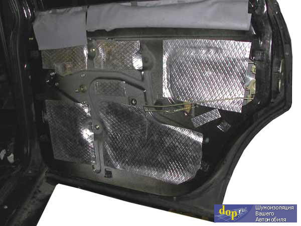

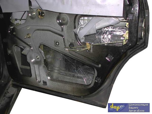

После того, как лицевые панели дверей задемпфированы материалом VD-13, приступаем к аудиоподготовке.
Усилитель двери «Москвича», в отличие от ВАЗовского (который представляет из себя трубу), имеет несколько другую конструкцию. Он хорошо виден на фото - деталь с относительно сложным профилем и круглыми отверстиями. После установки сколько-нибудь мощной акустики эта деталь будет резонировать, а потому...
... демпфируем ее материалом ISO-3.
Далее вся лицевая панель двери обрабатывается шумопоглощающим материалом AA-12,5 для устранения стоячей волны.
Внутреняя панель двери, а точнее, все технологические отверстия закрываются вибродемпфирующим материалом DF-3AL. Материал наклеивается таким образом, чтобы максимально закрыть все имеющиеся отверстия, но и чтобы не мешать работе механизмов.

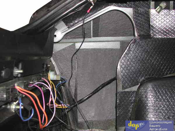

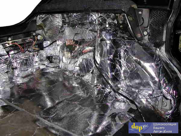

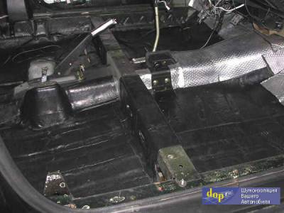

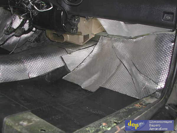

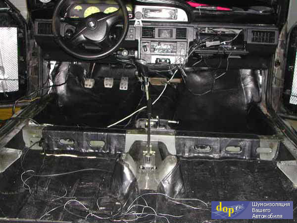

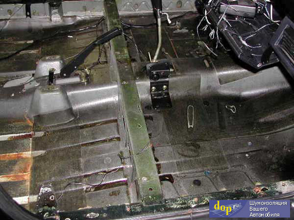

TichonoFFДата: Четверг, 15.04.2010, 14:01 | Сообщение # 5

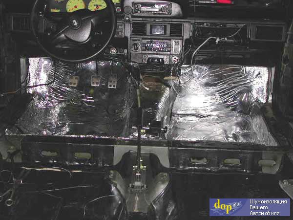

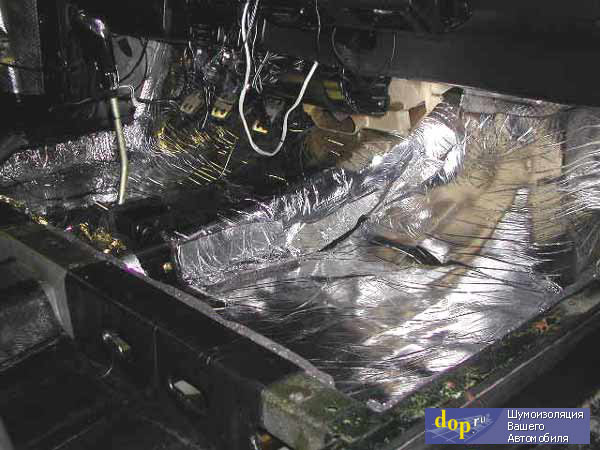

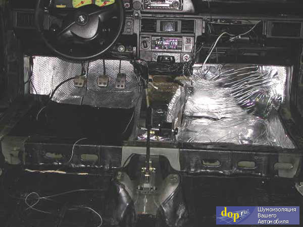

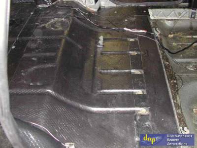

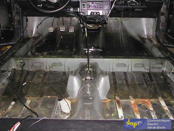

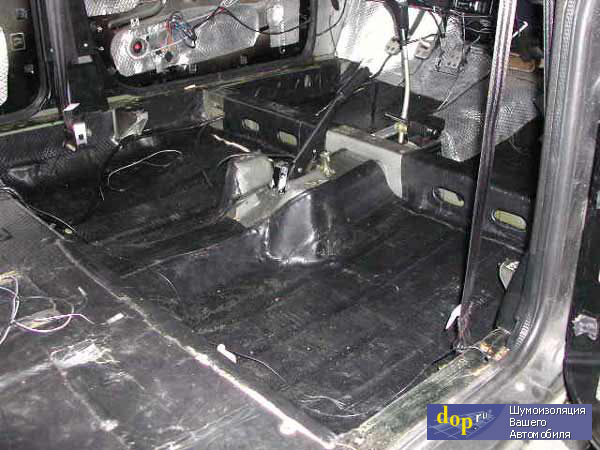

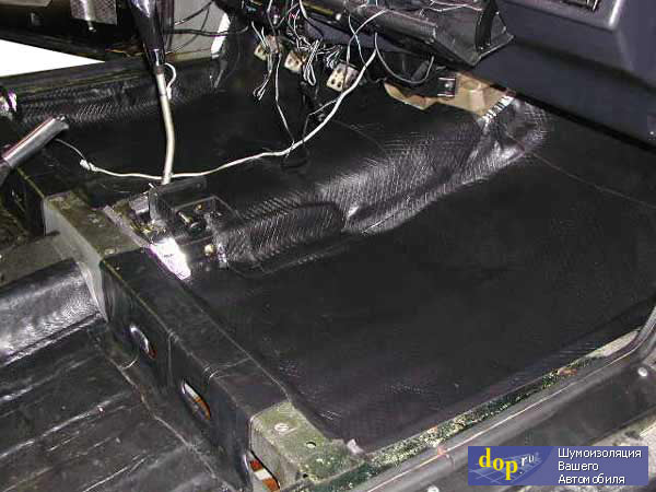

ПОЛ

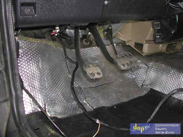

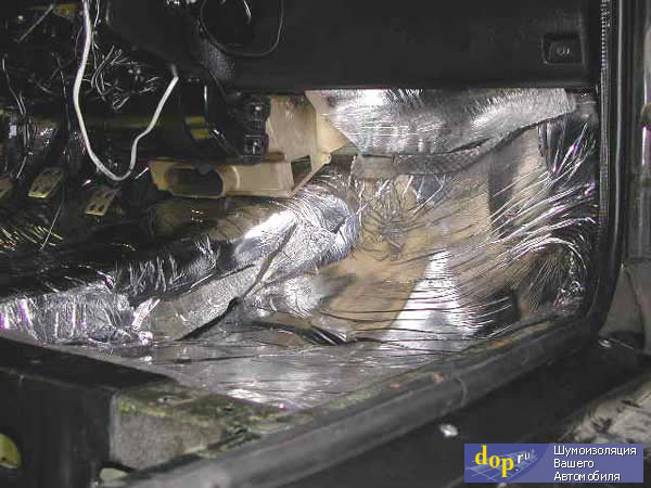

Вид на панели пола салона сзади..
... по центру.
Передний пол справа.
Передний пол справа, арка правого переднего колеса и моторный щит
Общие виды обработанного пола, под разными ракурсами. Использованы два материлала: DF-10AL (светлый материал, использовался на наиболее виброзагруженных участках: щит передка, арки передних колес, тоннель пола), ISO-7 (темный материал, использовался в остальных местах).
Прикрепления: 0877252.jpg (63.0 Kb) · 7206925.jpg (57.2 Kb) · 5330168.jpg (54.4 Kb) · 8819008.jpg (57.3 Kb) · 7849810.jpg (64.7 Kb) · 8251531.jpg (56.1 Kb) · 6501433.jpg (63.4 Kb) · 6518072.jpg (53.7 Kb) · 9722379.jpg (61.5 Kb) · 1577576.jpg (47.8 Kb)

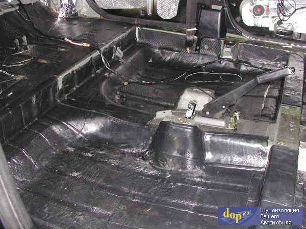

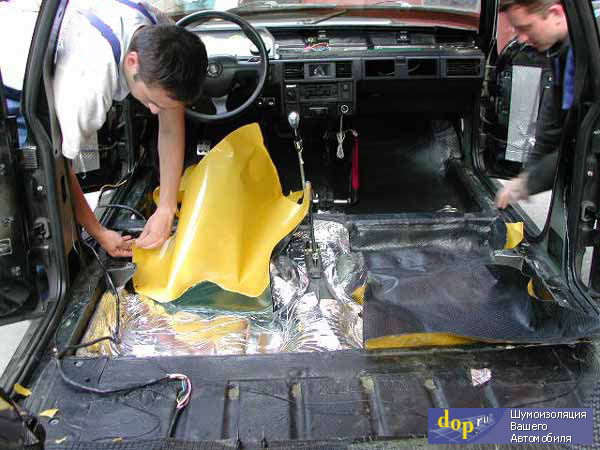

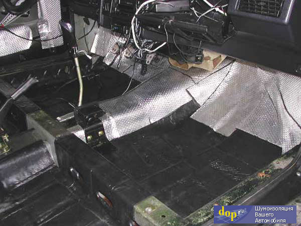

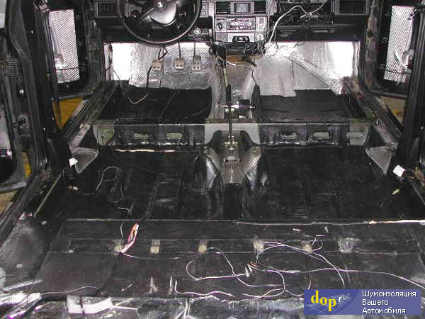

TichonoFFДата: Четверг, 15.04.2010, 14:09 | Сообщение # 6

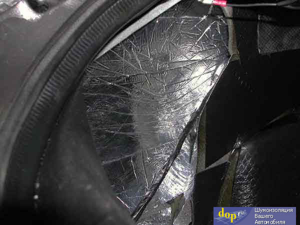

Из шумопоглощающего материала AA-12,5 вырезаем деталь переднего пола и наклеиваем ее поверх вибродемпфирующего материала ISO-7 и DF-10AL.
Наклеиваем аналогичную деталь слева и на тоннель пола.

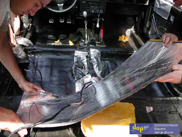

Следующий этап - герметично накрыть передний пол с тоннелем материалом ISO-3. Эту операцию лучшего всего делать вдвоем, так как детали из материала ISO-3 большие по площади. Требуется известная аккуратность при монтаже, необходимо избежать склеивания детали с самой собой и преждевременного ее наклеивания на материал AA-12,5. Лучше всего деталь приложить по месту и наклеивать ее, понемногу снимая защитную бумагу. Передний пол перед обработкой материалом ISO-3.
Так выглядит процесс обработки переднего пола материалом ISO-3.
На этих фото уже обработанный передний пол.
Задний пол обрабатываем аналогичным образом.
Под подушку заднего дивана наклеиваем материал AA-12,5.
Даже если под ковриками образуется конденсат, влага останется сверху, доступ же к металлу закрыт навсегда.
Прикрепления: 4729513.jpg (50.7 Kb) · 7020217.jpg (53.3 Kb) · 5203968.jpg (55.5 Kb) · 5546160.jpg (54.9 Kb) · 3976333.jpg (52.9 Kb) · 1474613.jpg (54.8 Kb) · 7055486.jpg (49.7 Kb) · 1329171.jpg (59.9 Kb) · 0632228.jpg (56.9 Kb) · 0030692.jpg (4.5 Kb)

medvezavrДата: Понедельник, 18.10.2010, 21:48 | Сообщение # 15
Хорошая статья, полезная во многих отношениях, но есть несколько НО:
1. пол москвича гниюч и под такую вибру, если не соблюсти всю технологию, неизбежно попадет влага
2. на фото на полу был рыжий налет - так понимаю, что это ржавчина. её надо устранять
3. полученная таким путем виброизоляция получается эффективной, но весьма увесистой. А вы не пробовали вместо
виброизоляционных материалов на не сильно нагруженных элементах шведскую виброизоляционную мастику Noxudol 3100?
Создана специально для этих целей + содержит комплекс ингибиторов коррозии. Любопытно Ваше мнение.
