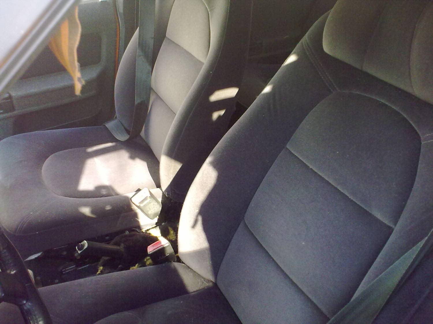

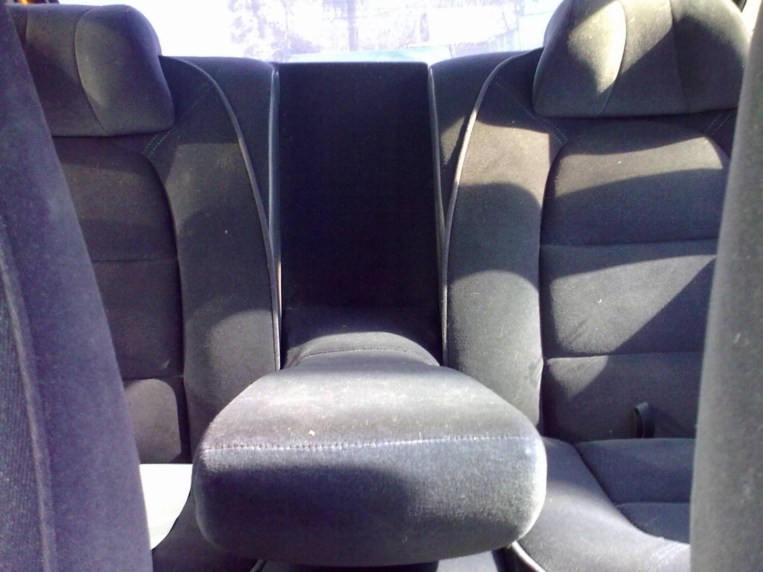

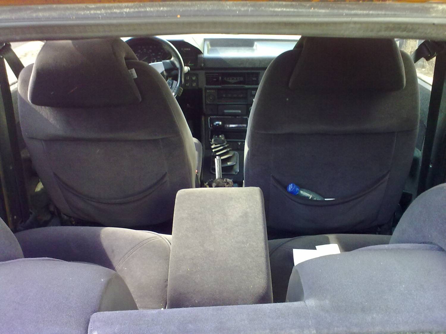

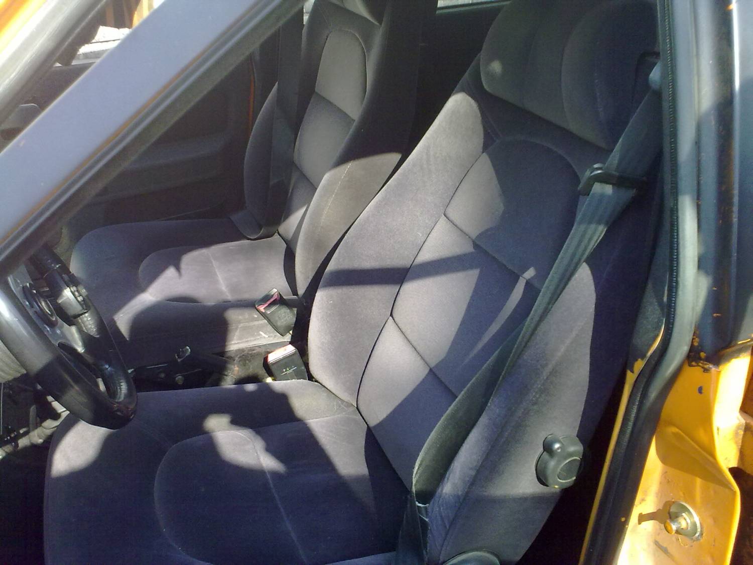

собственно фото установленного салона от сааба на москвич,если возникнут вопросы по установке и подключению вопросы задавать тут .
по электрике:
толстый жёлтый провод(жёлто-белый) - основной "+"
черный - "-" масса
белый - подсветка ответок ремней "+"
коричневый - "-" на контрольную лампу непристёгнутых ремней
остальные провода не используются.
по арматуре:
передние сидения.
тут есть два варианта решения,всё зависит от вашего роста=))
1й.пересверливание салазок.
пересверливаются салазки в трёх местах,сверлить нужно по месту,для этого прикручиваем сидение на один болт штатного крепления(тот что задний и ближе к туннелю) остальные досверливаем
2й вариант прошу расписать товарища KIDJ'а
заднее сидение.
тоже два варианта.
1й.я снял обшивку заднего сидения и прикрепил подушку от сааба к "скелету" сидения от москвича,спинка не крепится в моём случае она просто вставлена в проём между стоек.
2й.опять же прошу расписать втрой вариант Кирилла.=)
зад
Прикрепления: 5612158.jpg (132.4 Kb) · 0178514.jpg (145.1 Kb) · 5794164.jpg (158.2 Kb) · 1483043.jpg (137.9 Kb)
KIDJДата: Четверг, 15.04.2010, 13:17 | Сообщение # 2
ну если народ просит)))
по передним- если рост выше 175 то лучше переварить кронштейны примерно на 4см. для этого нужно их отсверлить, отрезать и переделать
по задним- сидушку просто прикрутил к поперечному коробу на саморезы, а спинку- центр тоже на саморезы, края аккуратно отрезал саабовские петли оставив от них ушки, которые приваренны к спинке, и в них вставил болты, такие чтобы подошли на наши кронштены
