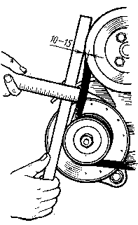

Рис. 48. Проверка натяжения ремня привода генератора и жидкостного насоса двигателя мод. 2106

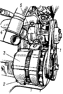

Рис. 49. Привод генератора и жидкостного насоса двигателя мод. 2106: 1 - гайка крепления генератора к регулировочной планке; 2 - гайка пальца шарнирного крепления генератора; 3 - генератор; 4 - термостат; 5 - жидкостной насос
Проверка и регулировка натяжения ремня привода генератора и жидкостного насоса двигателя мод. 2106. Натяжение ремня привода генератора и жидкостного насоса должно быть таким, чтобы прогиб середины ветви ремня между шкивом жидкостного насоса и шкивом генератора (рис. 48) при нажиме с усилием 100 Н (10 кгс) находился в пределах 10 - 15 мм.

1. Ослабить гайку 1 (рис. 49) крепления генератора к регулировочной планке.
2. Ослабить гайку 2 пальца шарнирного крепления генератора.
3. Сместить генератор 3 в сторону от двигателя и затянуть гайки крепления.
